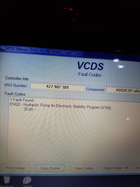

etterpå fikk jeg opp denne etter jeg sletta.
virker som det er denne som er feil nå.
1 Fault Found:
01422 - Hydraulic Pump for Electronic Stability Program (V156)
            35-00 - -

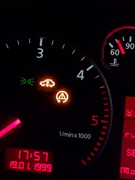

kopling til abs er på. alle sikringer er på. men har en feilkode lampe i bilen enda. det er en trekant med en nesten hel runding rundt. har prøvd å kjørt litt rundt i nærområdet nå uten at bremsene har hengt seg opp enda.

Om pumpa ikke funker som den skal greier den kanskje ikke slippe trykket igjen når abs har slått inn. Prøv en bråbrems på grus eller glatt underlag så skal du se hjula låser seg igjen. :)
Å hva, ja det kan hende! Er det 1 pumoe dette eller flere? Etter jeg sletta feilkoder er det bare denne som er oppe nå..

Litt usikker, men tror det bare er den ene som sitter i motorrommet.
Det kan hende at når koden allerede er der så kobler systemet ut pumpen for å hindre at noe nettopp låser seg. Så er ikke sikker du får den til å låse om lampa lyser.

Det høres jo evt bra ut. Kørte endel rundt om i nærområdet i dag for å sjekke. Bremsett endel både mykt å hardt. Små stooper med Påå og av med park osv. Kjørt ca 30 min uten at den låser seg eller at det er antydning til varme i brenser/felger. trekant Lampa med runding rundt lyser fortsatt.. føler brensepedalen siger sakte inn om jeg trykker inn bremsen når jeg står rolig med park på.
Får opp denne på abs.
Select- 03 abs brakes.
Ingen feilkoder på 01 engines

Her.
har kjørt i lengre tid nå med feillampe på. bremser bra både på asphalt å is/snøføre. mulig det ikke skjer igjenn. må sikkert bytte hydraulic pumpe etterhvert!
kan se ut som at det er den hydraulicpumpa som er problemet. kjører enda uten at bremser slår inn. lar lampe lyse frem til jeg får fikset problemet så får vi håpe det ikke slår inn igjenn. bremser bra både på snø og tørr vei..
Kanskje pumpe har tatt kvelden pga feil væske? Hvis pumpe ikke fungerer, så mangler du både ABS og antispinn? Pluss at den ikke låser hjul fordi det mangler ABS pumpe til å lage trykk som låser hjul?
Hei. Ikke funnet problemet enda men sålenge jeg lar feilkode ligge slår ikke bremsene inn lengre. Bremsene fungerte bra både på grus og snø så er brukbart foreløpig.

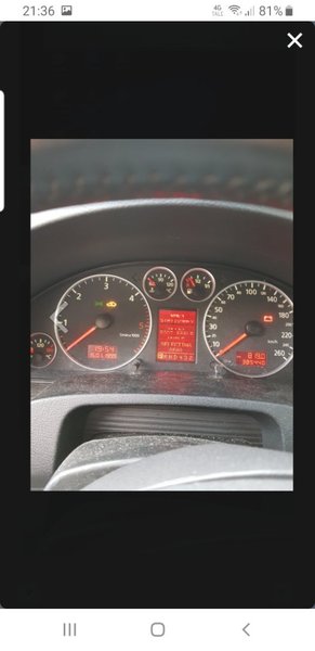

Bilen sluttet plutselig  å løfte seg på turtall her i høst. Ble plutselig bra igjrnn etter en halv dag. Nå i januar hadde jeg bil i bilvask å da var den likens når jeg kjørte den ut av vask.. kjørte noen 100m på lav turtall. Prøvde noen start å stopp ut en at det hjalp. Men så fikk jeg ikke start etter noen ganger så.nå starter den heller ikke.

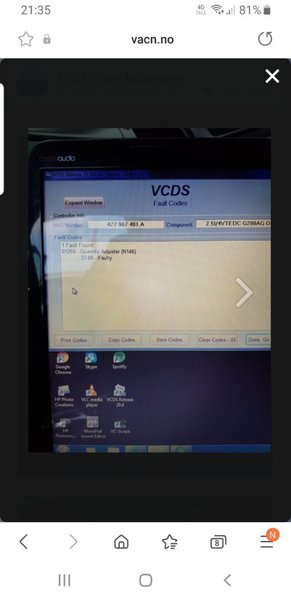

Fikk opp denne feilkode . Fikk opp opp noe annet før å, men husker ikke helt va det var.
kommer opp denne kun nå på tenning å vagcom. Kommer igjenn å igjenn etter slett.
glødelys blinker som oftest.
starter ikke. Null reaksjon.

C5 er jo notorisk for feil på ABS-sentral, det kan gi mange 'morsomme' feil. (jordinger inni sentralen er bondet med alutråder, og de ryker etter hvert. Kan repareres eller byttes, men de aller fleste får feil på at de ikke får kontakt med sentralen i det hele tatt. Ikke slike feil du har. https://www.google.com/search?q=audi+c5+abs+central+error&rlz=1C1GCEU_noNO819NO820&sxsrf=AOaemvIPQ3Vu4czfQHMbpmCOgcZQdhKagQ%3A1643097128223&ei=KKzvYfXwDMOTxc8P756a0Ak&ved=0ahUKEwj1pKLltcz1AhXDSfEDHW-PBpoQ4dUDCA0&uact=5&oq=audi+c5+abs+central+error&gs_lcp=Cgdnd3Mtd2l6EAMyBQghEKABOggIIRAWEB0QHjoHCCEQChCgAUoECEEYAUoECEYYAEoECEMYAVCPB1j_EGD7EWgBcAB4AIABuAGIAZAGkgEDMC42mAEAoAEBwAEB&sclient=gws-wiz 'Bare' 55.8 mill innlegg på dette)
