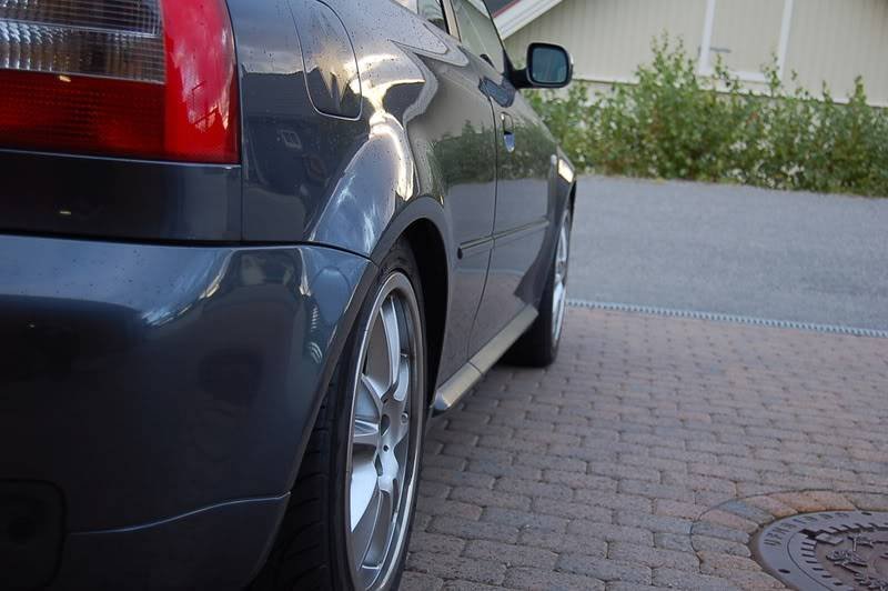

10*18 bak på s3 er det GOD plass til;) med riktig camber og dekk strekk blir det naaaaajs:)
dog sliter det MYE på dekket innerst( les 2 bakdekk pr sesong)
her har du 7,5*17 med ukjent et. 225/45 dekk. som du ser MYE plass,
her er bakhjulet med 10*18" med 255/30-18 dekk.
