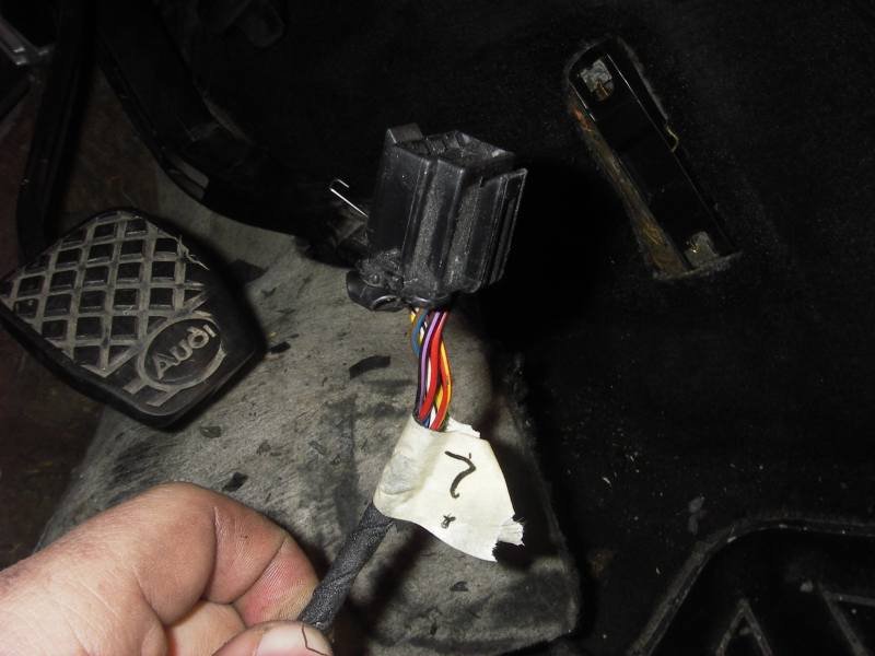

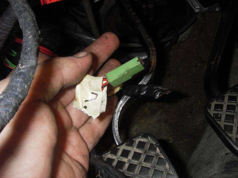

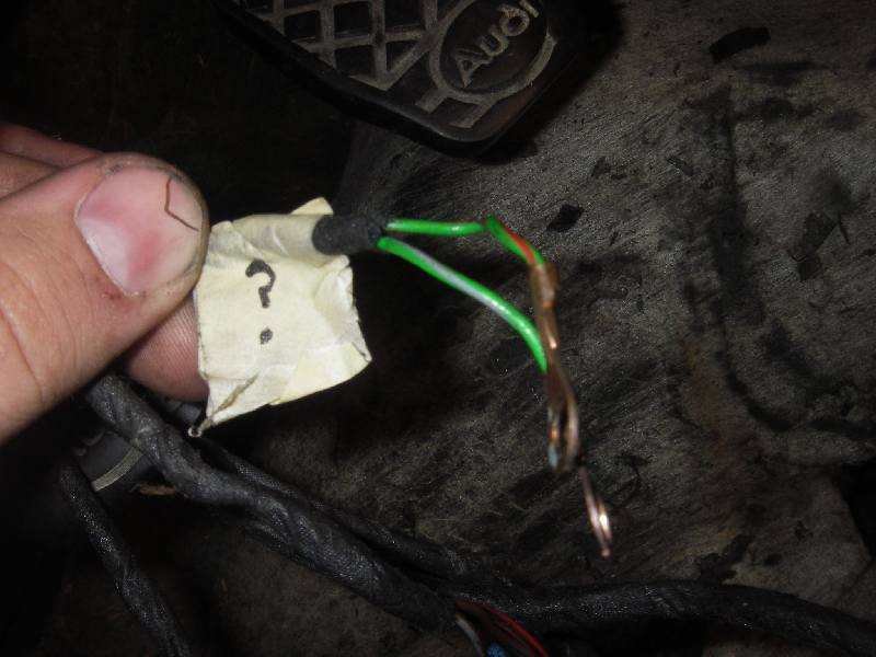

#16 Skrevet Oktober 28, 2007 Da har vi noen ledninger vi ikke helt finner ut hvor skal, noen som vet? 0 Del dette innlegget Lenke til innlegg Del på andre sider Flere delingsalternativer...

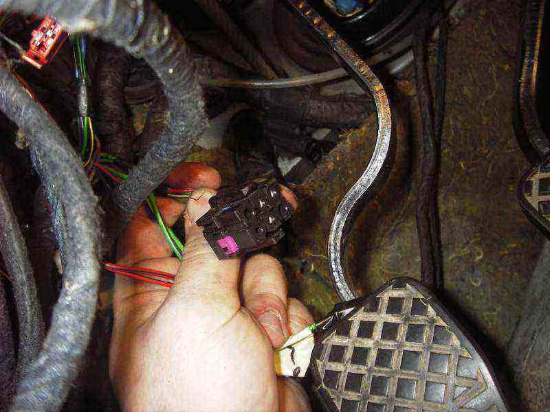

#17 Skrevet Oktober 28, 2007 Pluss de her.. 0 Del dette innlegget Lenke til innlegg Del på andre sider Flere delingsalternativer...
#18 Skrevet Oktober 28, 2007 de flatsikkene slal vel på undersiden av sikringsboksen... den første lurer jeg og på... hehe og de med "øyer" er til diagnose kontaktene... har du tatt ned sikringsboksen eller? mye som sier seg selv der... 0 Del dette innlegget Lenke til innlegg Del på andre sider Flere delingsalternativer...

#23 Skrevet Oktober 30, 2007 7A svinghjulet er iallefall montert på noen sier det går, andre sier det ikke går.... så vi får se Tja...7a svinghjulet veier vel 20-25kg? Venter bare på trykkplata og clutsjen nå , så blir det montering av motoren denne uka Noen som kan si noe mer om kontaktene på bilde nr: 1 og 4?? 0 Del dette innlegget Lenke til innlegg Del på andre sider Flere delingsalternativer...

#25 Skrevet Oktober 30, 2007 det er sendt det du mangler.. den øverste kontakta der skal inn til ektraintrumentene.. eller om den er så lang så den går til passasjer siden.. så skal den på høydeføleren.. 0 Del dette innlegget Lenke til innlegg Del på andre sider Flere delingsalternativer...
