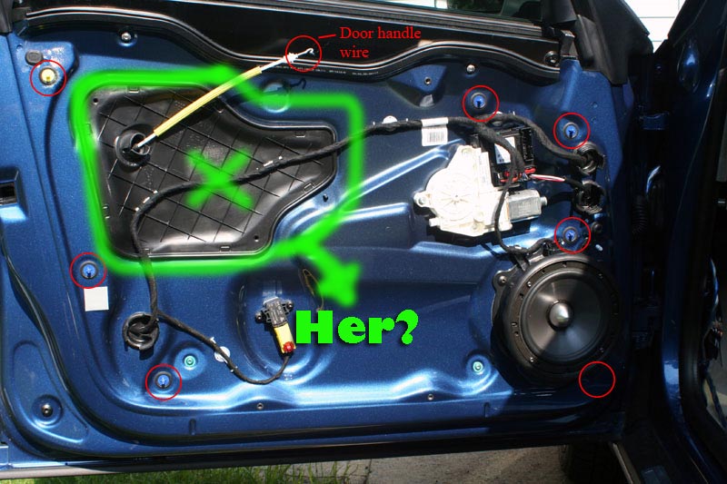

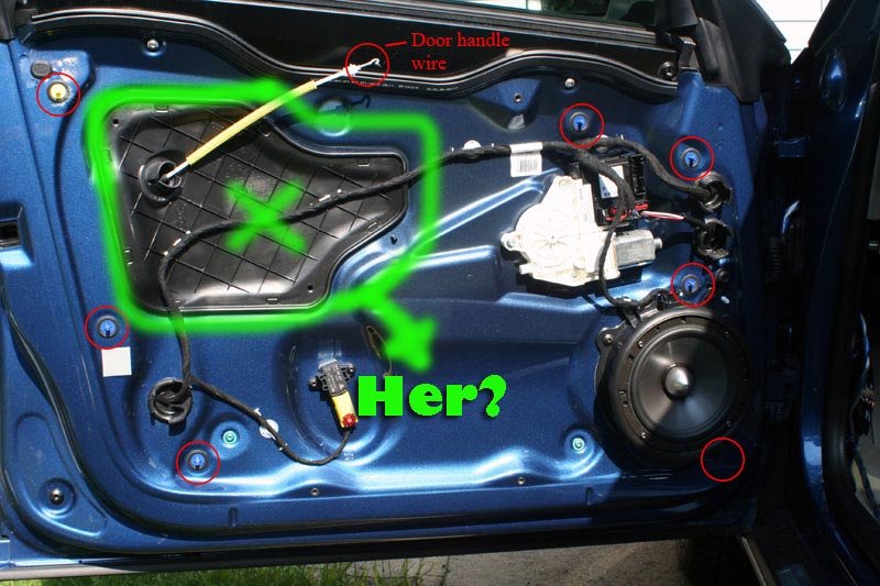

#6 Skrevet Oktober 30, 2007 Trekket MÅ vekk, og det må fjerne en list for å komme til skikkelig. Blir litt jalla om man bare kapper nederst på ruten. Dvs. at trekket må av samt den list som må demonteres. Så langt er jeg med men vil du mene at rutene må ut av døren, hvordan gjøres dette. Som sagt når man har tatt vekk trekket ser man jo rett inn i metallet, ser jo ikke ut som det finnes noen rute der...Se på bildet; er det der hvor jeg har markert at de går inn og "løsner" ruten slik den kan dra opp? 0 Del dette innlegget Lenke til innlegg Del på andre sider Flere delingsalternativer...
