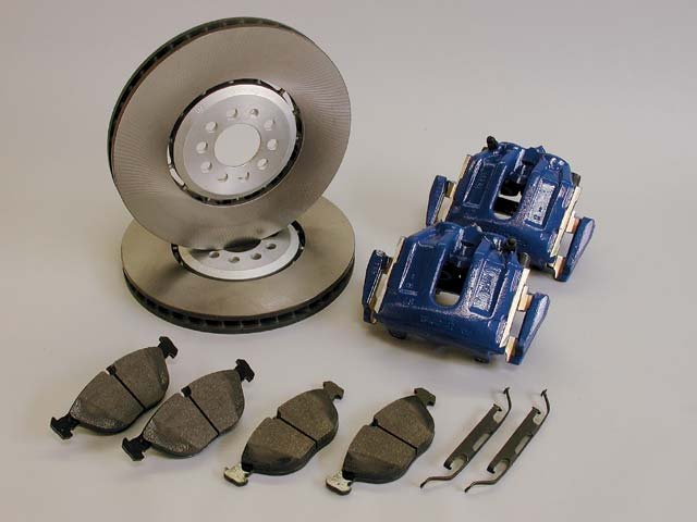

Vurderer sterkt å konvertere fra originalbremser (312mm) til R32(334mm) bremser. Er dette "bolt on". Tenker da først og fremst på foran. Må jeg ha noe mer enn kalipper, skiver og holder/carrier? og vil ABS-anlegget funke etter konvertering og er det verdt penga? Eller skal jeg gå for TT 3.2 bremser?
Dette har jeg også forsket litt på. Kom egentlig fram til at du må bytte caliperbraketten også, resten skal være bolt on. Forøvrig så koster komplett 3.2 tt bremser 18k på møller(foran) : smil :. Så det droppa jeg..
Tror faktisk jeg ville gått for et Brembo gran turismo kit,som er en grei oppgradering til ca 10k
Må bruke braketten ja, men da fungerer alt også abs. ;)
Høres bra ut. Da er det bare å finne seg et sett på e-bay
