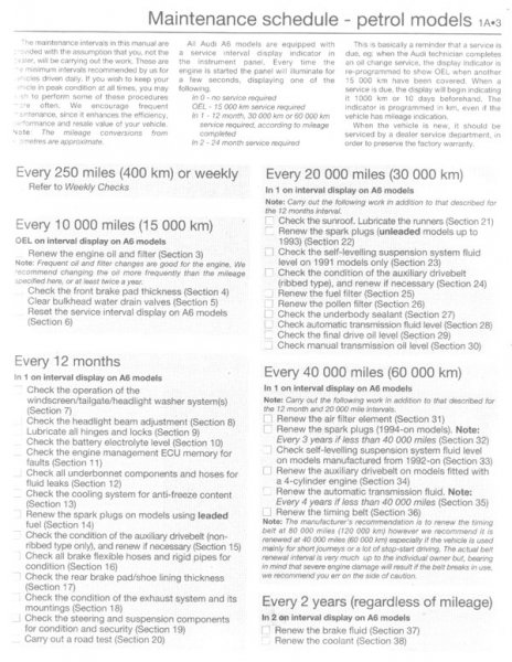

Bilen til fattern runder snart 200000 km og det er tid for en service. Han er lite lysten på å brenne av 4-5k på verksted for dette siden bilen er 12 år og serviceheftet ikke eksisterer, og har da mer eller mindre klart å overtale meg til å fikse dette.
Jeg vet at det er skift av motorolje og oljefilter, men er det noen som sitter på listene som merkeverkstedene har som viser hva som skal gjøres på de forskjellige servicene?

hvis det finnes en Haynes bok til denne bilen så tror jeg det meste står der.. har i allefall gjort det til mine biler..
Jeg har Haynesboka, Eyvind, men den dekker selvfølgelig ikke V6'ere.
Vil tro at det ikke er så veldig forskjellig mellom R4/5 og V6... derfor jeg la det inn her.
