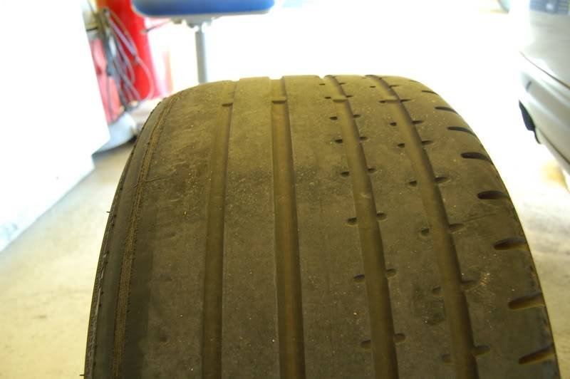

#1 Skrevet Oktober 26, 2007 finn 1 feil: gråter : 0 Del dette innlegget Lenke til innlegg Del på andre sider Flere delingsalternativer...
#2 Skrevet Oktober 26, 2007 Jeg fant feilen. 0 Del dette innlegget Lenke til innlegg Del på andre sider Flere delingsalternativer...
#3 Skrevet Oktober 26, 2007 Jeg trrrroooooooooooooooooooooooooooooooooooooooooor det er noe gæli med dekket mitt ja! ... Ikke bra:s 0 Del dette innlegget Lenke til innlegg Del på andre sider Flere delingsalternativer...
#4 Skrevet Oktober 26, 2007 Tror det er på tide å få justert spissing også 0 Del dette innlegget Lenke til innlegg Del på andre sider Flere delingsalternativer...
#5 Skrevet Oktober 26, 2007 Slitt på ytter og innerkant? Kjørt med for lite luft da vel? 0 Del dette innlegget Lenke til innlegg Del på andre sider Flere delingsalternativer...

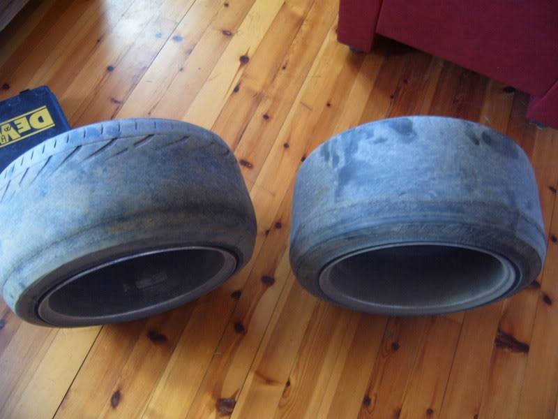

#6 Skrevet Oktober 26, 2007 Mye kan tyde på for lite luft, ja. Men en forstillingskontroll er nok heller ikke å forakte på en litt eldre bil. Ser det er på corden innvendig, og det kan jo tyde på feil camber. Her har du bilde av mine selvproduserte gateslicks før jeg kjøpte nye dekk: 0 Del dette innlegget Lenke til innlegg Del på andre sider Flere delingsalternativer...
#7 Skrevet Oktober 26, 2007 slittasjen på utsiden begynnte å komme etter VACN treffet på våler.. Ble vel mangre høyresvinger:p.. Det var også lite luft en stund mn det er bra nå. mn på innsiden er det kommet nokså fort:S 0 Del dette innlegget Lenke til innlegg Del på andre sider Flere delingsalternativer...
#8 Skrevet Oktober 26, 2007 Det var jo en "grei" slitasje Fikk meg en liten overraskelse da det ble byttet dekk på Touranen min også..ble tatt en forstillingskontroll etterpå og viste seg at hjula stod sånn -- \ / 0 Del dette innlegget Lenke til innlegg Del på andre sider Flere delingsalternativer...
#9 Skrevet Oktober 26, 2007 det "positive" hos meg er jo at jeg kan bruke det som piggdekk:S hehe.. nettingen stikker ut som bare detXD.. 0 Del dette innlegget Lenke til innlegg Del på andre sider Flere delingsalternativer...

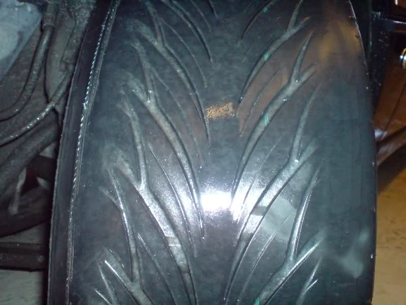

#16 Skrevet August 27, 2008 Når vi snakker om slitasje på dekk. Jeg kjører med noen 245/40-18 på S4'n min, og de blir så og si spist opp i ytterkantene foran. Jeg byttet dekk ifjor, og allerede nå kan jeg kaste de dekkene jeg kjører på. Man ser at hjulene har gått inn i hjulbuen (lav bil). Men på vinterhjulene mine som er smale 15" er det ikke noe slitasje i det hele tatt. Har jeg rett og slett for breie hjul? 0 Del dette innlegget Lenke til innlegg Del på andre sider Flere delingsalternativer...
#17 Skrevet August 27, 2008 Når vi snakker om slitasje på dekk. Jeg kjører med noen 245/40-18 på S4'n min, og de blir så og si spist opp i ytterkantene foran. Jeg byttet dekk ifjor, og allerede nå kan jeg kaste de dekkene jeg kjører på. Man ser at hjulene har gått inn i hjulbuen (lav bil). Men på vinterhjulene mine som er smale 15" er det ikke noe slitasje i det hele tatt. Har jeg rett og slett for breie hjul?245/40 18 er for breit på S4,en kompis hadde det i sånn cirka 50 meter før han skrudde av hjula å bytta til 225/40-18. 235/40 kan vel også gå men bedre å "safe" med 225 dekk. Han hadde en 96 modell S6 sedan med H&R senkefjærer. Subba ganske "greit" i innerskjerm foran ved full sving. 0 Del dette innlegget Lenke til innlegg Del på andre sider Flere delingsalternativer...
#18 Skrevet August 27, 2008 245/40 18 er for breit på S4,en kompis hadde det i sånn cirka 50 meter før han skrudde av hjula å bytta til 225/40-18. 235/40 kan vel også gå men bedre å "safe" med 225 dekk. Han hadde en 96 modell S6 sedan med H&R senkefjærer. Subba ganske "greit" i innerskjerm foran ved full sving. Da er endelig det oppklart! Takk 0 Del dette innlegget Lenke til innlegg Del på andre sider Flere delingsalternativer...
