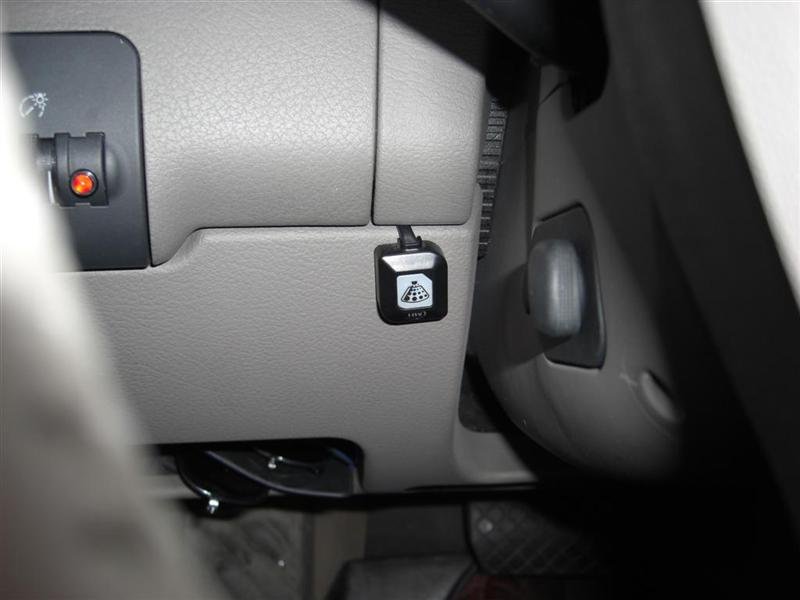

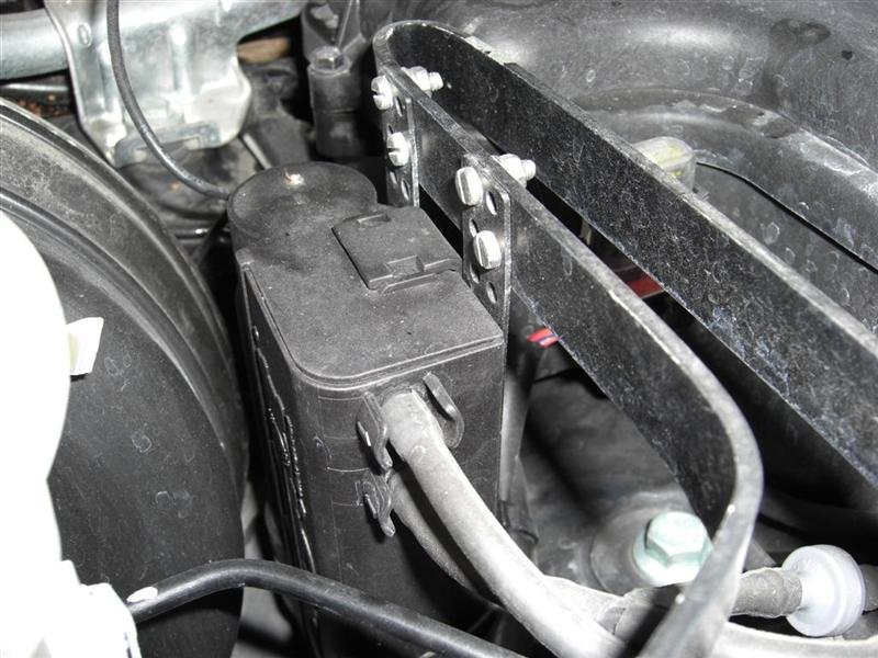

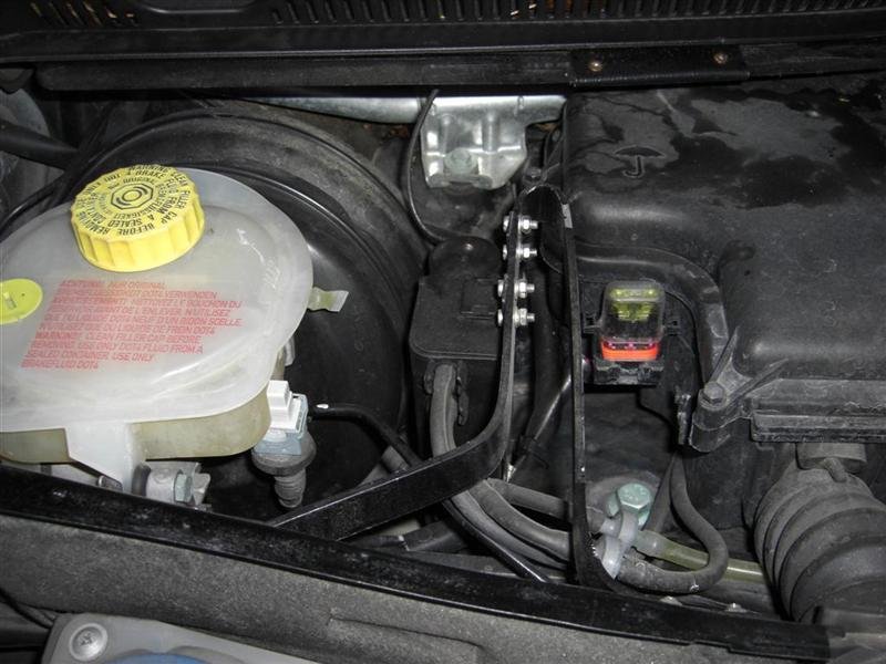

Det største problemet i min bil var å finne en passende plass, men med en heimesnekra brakett gikk det greit. Dessuten ville jeg ha en mest mulig skjult plassert bryter på dashbordet.
