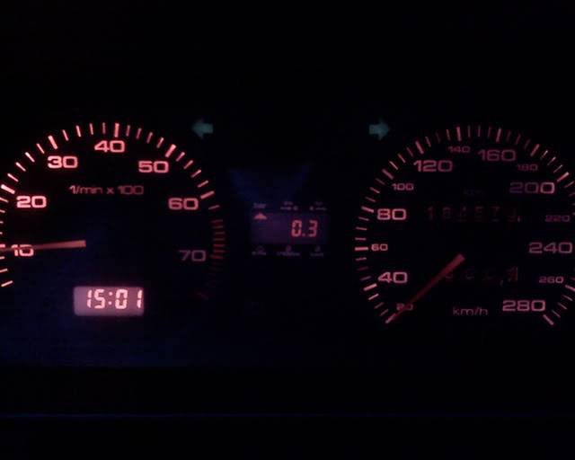

#1 Skrevet November 2, 2007 Er det forskjeller på instrumentet til de forskjellige motoralternativ osv til typ44 1988-> Vet det er forskjeller med tanke på kjørekomputer/autocheck systemet. Det jeg har er fra en audi 100 sport, med kjørekomputer for turbotrykk,forbruk osv og den check skjermen som viser feil på bremser o.l.Speedometeret går til 280. Har en del småproblemer med mitt som jeg ikke finner ut av (hoppende speedometer og flere lys/lamper som blinker ved dimming av lys/blinklys osv) derfor tenkte jeg å bytte speedometer. Må jeg ha fra sport, eller går det med noe fra 200? Regner med jeg må ha fra en turbobil for å få alle funksjonene? 0 Del dette innlegget Lenke til innlegg Del på andre sider Flere delingsalternativer...

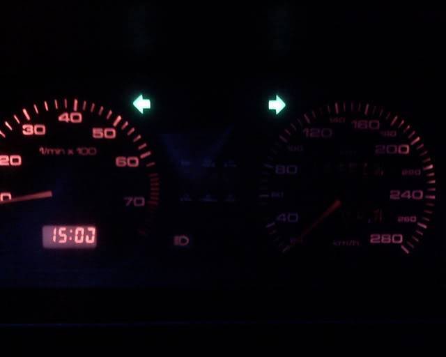

#2 Skrevet November 2, 2007 Har du turbomotor trenger du fra en bil som også har turbo. Har du autocheck trenger du fra bil med autocheck. Har du kjørecomputer trenger du fra bil med kjørecomputer. Altså kan du bruke fra en hvilken som helst 100/200 med turbo, kjørecomputer og autocheck. Jeg tror kjørecomputer og autocheck var standard på alle turbo, så burde være greit å finne. Fra 200 20v passer også, men da får du turteller med rødmerking fra 7000, ikke 6200 eller hva det er på 10v turbo.. En annen sak er at de problemene du har sannsynligvis er relativt enkle å fikse. La meg gjette - bl.a. blinklysindikatorene til begge sider lyser svakt når lyset på bilen står på? 0 Del dette innlegget Lenke til innlegg Del på andre sider Flere delingsalternativer...
#3 Skrevet November 2, 2007 En annen sak er at de problemene du har sannsynligvis er relativt enkle å fikse. La meg gjette - bl.a. blinklysindikatorene til begge sider lyser svakt når lyset på bilen står på? Stemmer godt det. Pluss at resten blir litt svakere når de lyser. Til vanlig Med langlys. Blinklys lyser, og lys i kjørekompiter, autocheck og speedometer blir svakere. Ikke fullt så mye som det ser ut som på disse bildene da. 0 Del dette innlegget Lenke til innlegg Del på andre sider Flere delingsalternativer...
