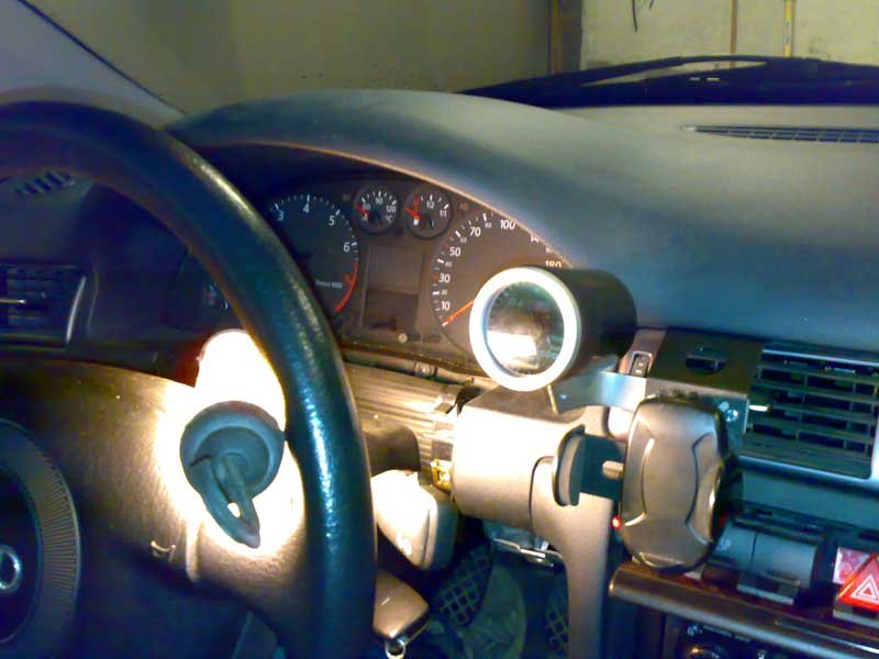

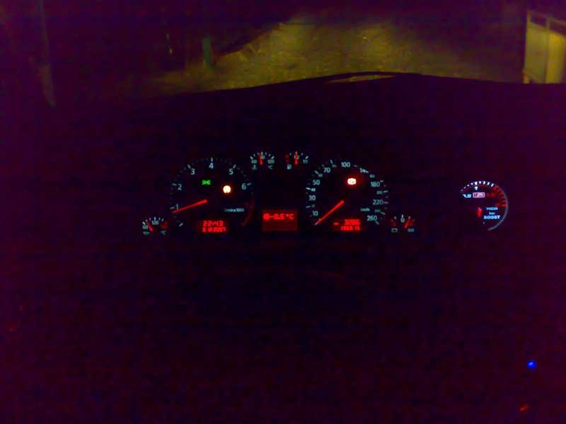

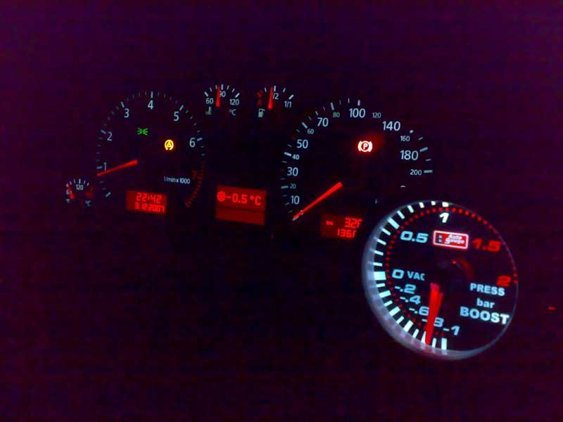

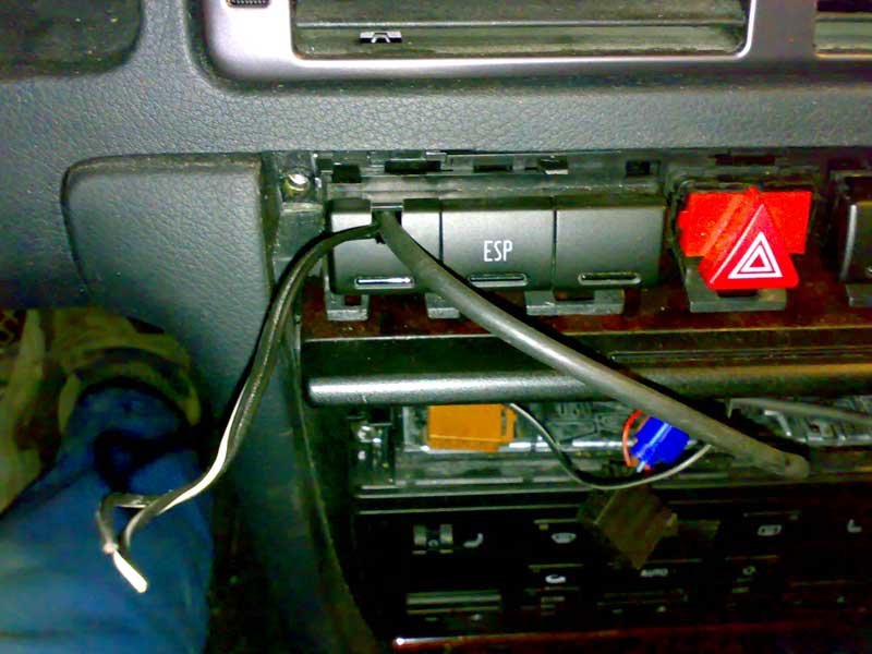

#12 Skrevet Desember 5, 2007 Tok av deksel under ratt, brukte eksisterende gjennomføring til venstre for rattstamme for slangegjennomføring (se blå slange på bildet). Lys til måler'n tok jeg fra kontakta bak på stereoen. Målte med med lysbryter av på, og prøvde dimmeren, så at 12 volten varierte slik den skulle (se neste bilde). Slange og ledning trakk jeg frem under et lite deksel under midtkonsoll (se bildet nr 3). Har brakett med mobilholder her slik at gjennomføring ikke synes så godt. På denne monterer jeg en vinkel i rustfritt stål jeg hadde liggende, og setter på måler (kjøpte målerhus fra Biltema, 30 kroners plastikk men synes den ser helt grei ut). NB husk og tre slangen og ledningen gjennom pynteramma for brytere som ikke er montert på bildet før måler og alt monteres sammen! (Ja jeg glemte det første gangen..) 0 Del dette innlegget Lenke til innlegg Del på andre sider Flere delingsalternativer...
#13 Skrevet Desember 5, 2007 Slik ble det til slutt. Greit og følge med på trykk nå, og lett og lese av. Rattet er ikke så i veien som det kan se ut til. Er ikke helt ferdig på det siste bildet men man får et visst inntrykk av hvordan det blir! Mulig jeg lakker braketten svart etterhvert. 0 Del dette innlegget Lenke til innlegg Del på andre sider Flere delingsalternativer...
#14 Skrevet Desember 28, 2007 Har nå selv montert måler. Eneste stedet jeg så som mulighet for at det ikke skulle være i veien og sånt var og montere der jeg gjorde... men ett annet spørsmål.... Hva skal måleren vise ? Er en spjell orginal 1.8T med forge 007 ventil og åpent luftfilter Nå viser den - 0.8 ved tomgang. 3gir full gass og fult trykk 0.4. har hørt at 1.8T skal lade 0.7 orginalt ?! 0 Del dette innlegget Lenke til innlegg Del på andre sider Flere delingsalternativer...
#15 Skrevet Desember 28, 2007 Trur ikke den skal lade mere enn 0.5 ca originalt.. 0 Del dette innlegget Lenke til innlegg Del på andre sider Flere delingsalternativer...
#16 Skrevet Desember 28, 2007 Har nå selv montert måler. Eneste stedet jeg så som mulighet for at det ikke skulle være i veien og sånt var og montere der jeg gjorde... men ett annet spørsmål.... Hva skal måleren vise ? Er en spjell orginal 1.8T med forge 007 ventil og åpent luftfilter Nå viser den - 0.8 ved tomgang. 3gir full gass og fult trykk 0.4. har hørt at 1.8T skal lade 0.7 orginalt ?! Hvor koblet du på måleren. husker eg hadde noe tull med tten eg hadde slik att eg måtte finne ny plass å koble den. 150hk lader ca 0,6-0,7 orginal og med chip fra 1,0- 1,2 0 Del dette innlegget Lenke til innlegg Del på andre sider Flere delingsalternativer...
#17 Skrevet Desember 29, 2007 Hvor koblet du på måleren. husker eg hadde noe tull med tten eg hadde slik att eg måtte finne ny plass å koble den. 150hk lader ca 0,6-0,7 orginal og med chip fra 1,0- 1,2 Koblet T-stykket inn på slangen mellom resirk ventil og innsug 0 Del dette innlegget Lenke til innlegg Del på andre sider Flere delingsalternativer...
