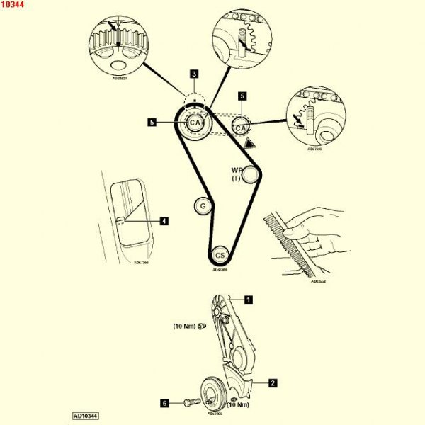

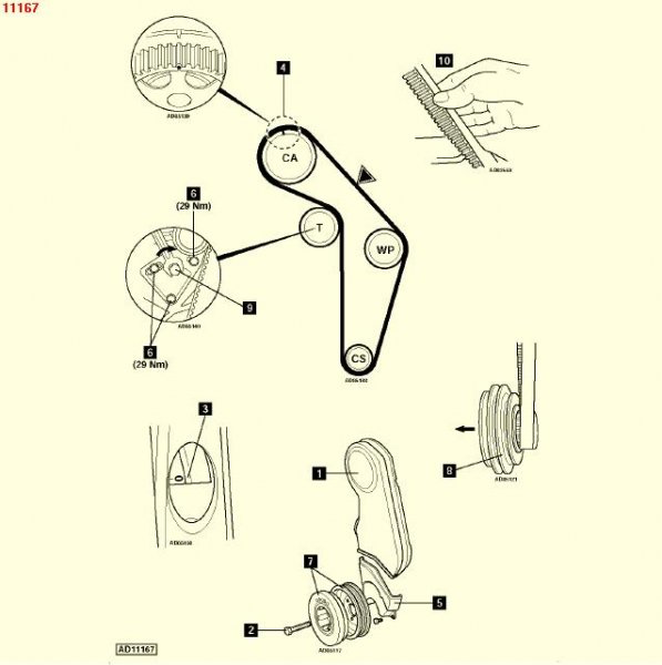

det hadde kanskje ikke vært så dumt.. om noen har, kunne jeg også tenkt meg å legge ved bilde(autohidden bilde) av hvordan regreim skal sitte på de forskjellige typene, er vel bare 3b som skiller seg litt fra resten, men uansett.. takker alle som bidrar, slikt er kjekt å ha :)
noen som sitter på slike skisser?
Jeg har autohidden så kan få lagt ut noe ? Hva skal du ha ?

trenger skisser av hvordan reg reim skal sitte på 3b motorene og adu/aby/aan motorene ;)
Jeg har workshop manualen til de fleste men det var det å få det ut på forumet her da..
Scanne :)
Kan jo prøve... Dette er 3B hvertfall..
Så har vi AAN og ADU.. Var samme illustrasjonsnr på begge to...
