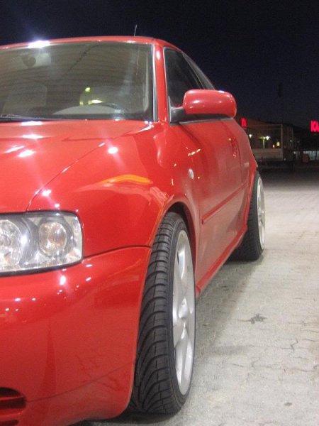

#10 Skrevet November 14, 2007 A3 med 11x18 og 255/35 dekk og lett valsing: 0 Del dette innlegget Lenke til innlegg Del på andre sider Flere delingsalternativer...
#11 Skrevet November 14, 2007 A3 med 11x18 og 255/35 dekk og lett valsing: Lett valsing var det ikke men det gikk... Torgersen Lakkering brukte "noen" timer på og få det til og det var ikke mye stål igjen i skjermen etter den ble dratt ut. Dro ut ca 2.5 - 3 cm på hver side. 0 Del dette innlegget Lenke til innlegg Del på andre sider Flere delingsalternativer...
