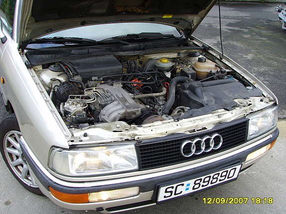

#3 Skrevet November 16, 2007 Mellom gasspjeldet og bensinmengdefordelerer sitter det en svart gummibelg. I underkant av den enden som er ved de bensinslangene som går til hver dyse, sitter LMM. Er en tallerken som løfter seg i takt med luftstrømmen, og dermed doserer bensinmengden til dysene. Er et såkalt CIS-system, i ditt tilfelle mest sannsynlig sammen med Bosch KE3-Jetronic Her ser du virkemåten. Bildet under er lånt fra nettet (bil til salgs), her ser du tydelig gummibelgen bak bensinslangene. 0 Del dette innlegget Lenke til innlegg Del på andre sider Flere delingsalternativer...
#4 Skrevet November 16, 2007 Og ja, sjekk denne belgen for hull eller sprekker. Sjekk også slangene under innsuget frem til tomgangsstabilisatoren. Om motoren trekker falskluft noen av disse stedene vil du få symptomer som du beskriver. Du kan også med fordel bruke startgass for å lettere finne ut hvor lekkasjen er;) VAG-COM kan ikke hjelpe deg så mye her. Om du vil lese ut feilkoder har jeg lagd en liten beskrivelse HER for hvordan du enkelt kan gjøre det selv. Det er nok ikke lamdaen som er problemet! 0 Del dette innlegget Lenke til innlegg Del på andre sider Flere delingsalternativer...
