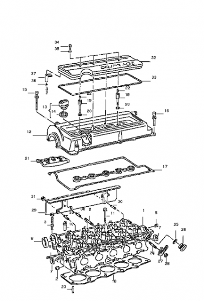

#1 Skrevet November 19, 2007 Jeg lurer på hvilke andre Audi femmere som har likt topplokk som rs2?(se bort i fra kammer så klart) 0 Del dette innlegget Lenke til innlegg Del på andre sider Flere delingsalternativer...
#2 Skrevet November 19, 2007 3b,aby,aan,adu 0 Del dette innlegget Lenke til innlegg Del på andre sider Flere delingsalternativer...
#3 Skrevet November 19, 2007 Står litt her http://forum.vwaudi-club.no/showthread.php?t=72746 0 Del dette innlegget Lenke til innlegg Del på andre sider Flere delingsalternativer...
#4 Skrevet November 19, 2007 Takker Jeg ser her at del nr:034.103.351N er det topplokk som står på 3B,ABY og ADU Jeg er nemlig på jakt etter en ny topp til min rs2. Vil bare forsikre meg at jeg får tak i et som er likt mitt originale. http://s2central.net/tuning_02.html 0 Del dette innlegget Lenke til innlegg Del på andre sider Flere delingsalternativer...
#5 Skrevet November 19, 2007 Alle toppene til 20v turbofemmer er i utgangspunktet helt like, bare kammene og evt. fordeler/blindplate som skiller. 7A-toppen mangler et par hull til vannrør samt noe til eksosmanifolden, så den må modifiseres noe om den skal brukes. 0 Del dette innlegget Lenke til innlegg Del på andre sider Flere delingsalternativer...

#9 Skrevet November 20, 2007 Er kun 3B toppen som ikke har feste for hallgiver i front.Ellers skal alle være helt like Er helt vanlig at de sprekker...trenger ikke ha noe å si 0 Del dette innlegget Lenke til innlegg Del på andre sider Flere delingsalternativer...
