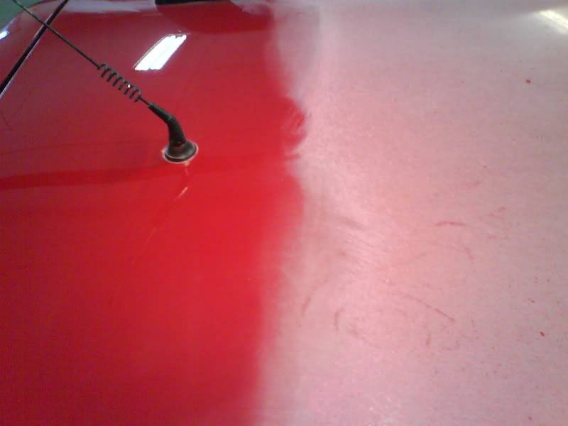

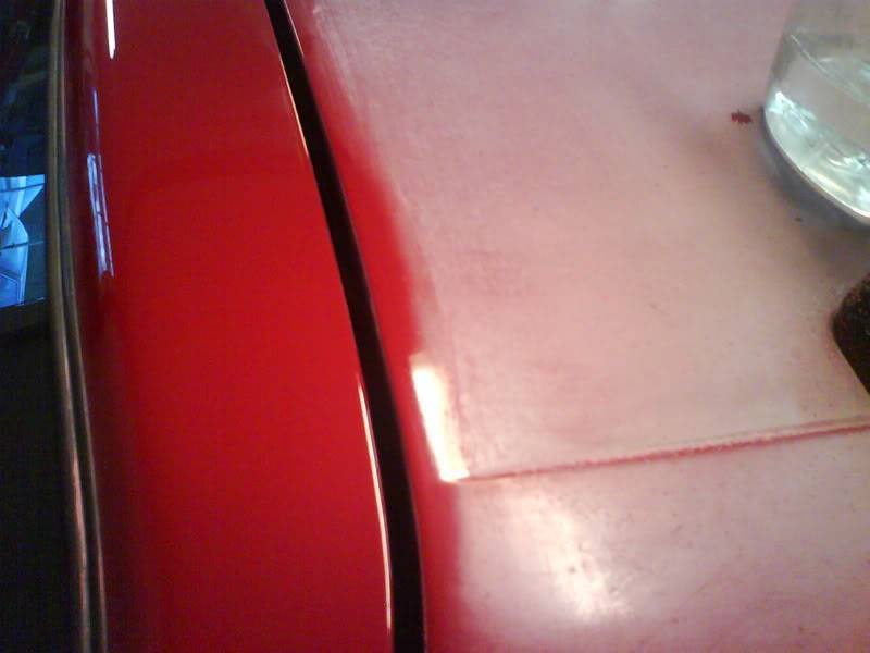

uff rød bil er no dritt når lakken blir matt: mad : jeg rubbet og polerte en toyota i dag som var helt grusom, men den ble bra till slutt:)
legger ved to bilder som jeg tok med mobilen:
Dæven... det er faktisk sånn bilen min er enkelte steder. Hva slags produkter brukte du?
Tror du kommer langt på vei med Clay, Autoglym Paint Renovator, AutoGlym Super Resin Polish og Autoglym Gloss Protection.
skal sjekke hva den rubbingen heter i morgen. kjøpte den av en lakkerer som anbefalte den. det var et helt ukjent merke for meg ivertfall:)
på bilen jeg tok var paint renovator alt for fin. måtte bruke noe virkelig grov rubbing.;)
