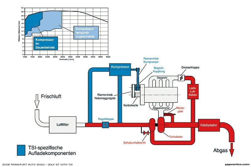

#1 Skrevet November 20, 2007 Er det noen som vet om noen som har gjort dette med en g-60 motor, eller andre VW motorer som ikke er 1,4l GT motoren. Men som har laget noe tilsvarende. Jeg lurer nemlig på om det kan gå å gjøre noe slikt med en g-60 motor, eventuelt lage en 16VG60T motor. Jeg har surfet litt rundt og ikke funnet noe særlig info med bruk av g-lader, men funnet litt info rundt andre kompressorer. Legger ut noen bilder fra GT motoren: og så noen bilder av en som har laget to forskjellige oppsett på en toyota: gammelt: nyere oppsett: http://www.hilmersson-racing.com/start.asp?show=d Noen mener man bør ha kompressor før turbo for og bruke kompressoren til å spoole opp turboen, andre mener man må turboen før kompressoren, og det siste er mere parallelle systemer. Noen meninger om temaet???? 0 Del dette innlegget Lenke til innlegg Del på andre sider Flere delingsalternativer...

#5 Skrevet November 21, 2007 Er vel en fordel å ha det parallelt. Tenker felles innsug med LMM, og splitter til turbo og kompressor. På trykksiden av turbo må en ha en enveisventil som gjør at kompressor ikke blåser feil vei gjennom turbo. Og så samle gjennom en IC. 0 Del dette innlegget Lenke til innlegg Del på andre sider Flere delingsalternativer...
