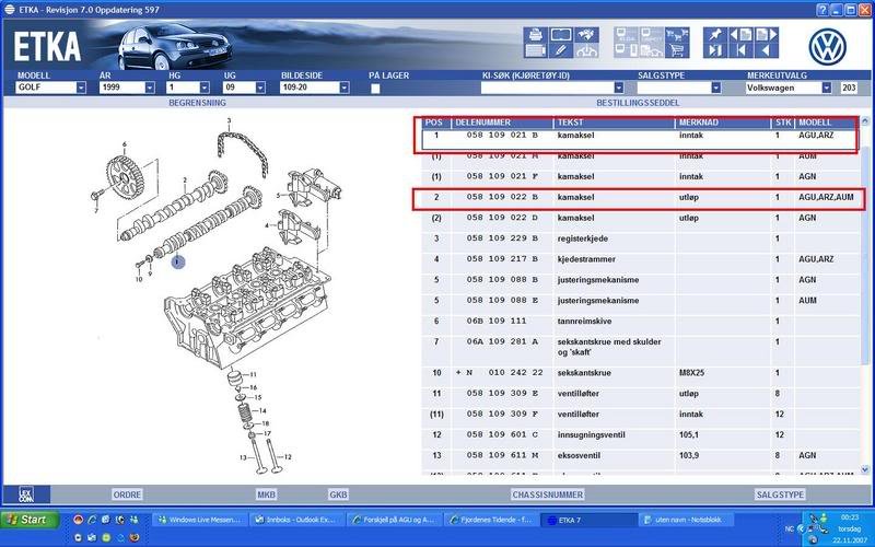

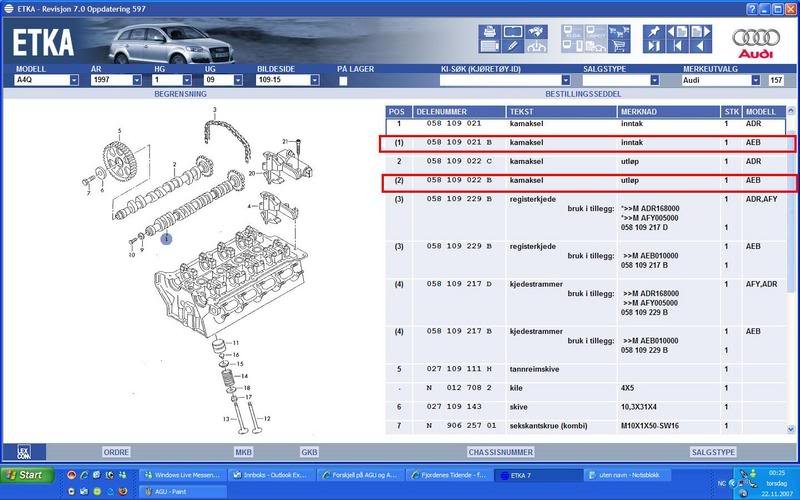

Jeg har nå en 1.8T AEB motor i bilen som har en slitt kamaksel. Jeg har stående en AGU motor, er det noen med 100% sikkerhet som kan si meg om kammene i AGU toppen passer i AEB toppen?

Da lurer jeg på hvilken versjon av etka du har.
Kammene til AGU og AEB har samme delnr...
AGU motor:
AEB motor:
håper dette hjelper;)
Du har nok helt rett...
Stig: Beklager, men så feil i vagcat igår. er samme nr på eksos kammen det og...Bare å montere i sammen..:)
Ja fikk svar fra ES og Møller også som mente på at det var bare å smekke sammen. :)
