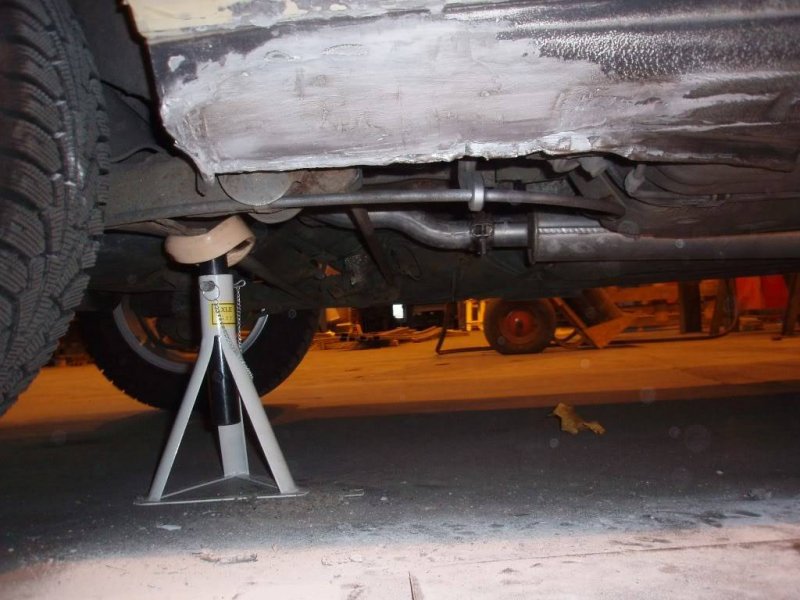

lønner seg å ha bilen litt opp fra bakken så du får armslag (løftebukk)

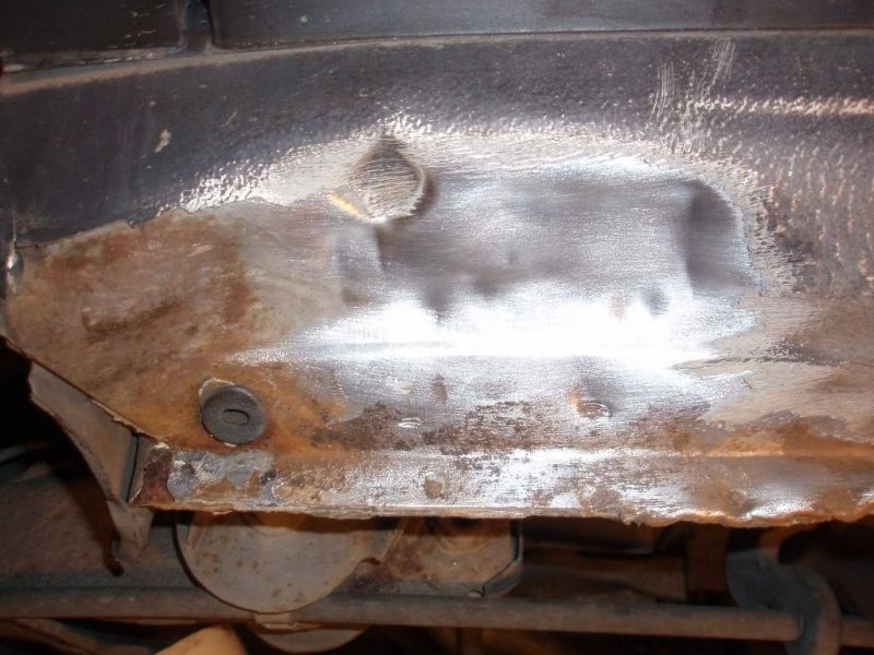

Fikk endelig tiltakslyst til å gjøre noe med dette idag : flau :
Fjerna gammel understellsmasse

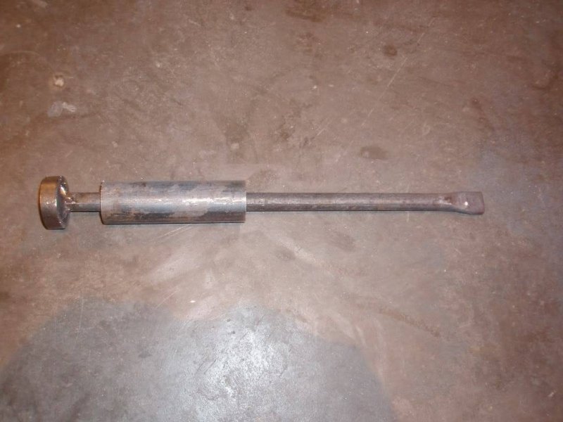

Laget meg en utdragerhammer og røska ut det jeg klarte, fungerte overraskende bra!!
Sparkla over det jeg ikke klarte å dra ut

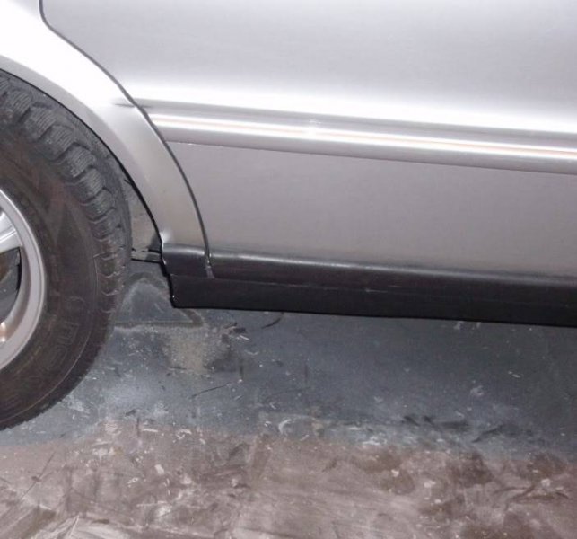

Sprayet på noe understellsmasse fra biltema, ble nesten så godt som nytt :klapp:
Gadd bare å ta det ene punktet idag, men var gjort på ett par timer, prøve å få tatt resten i løpet av ett par uker, bare finne arbeidslysten først :o
Alle barna kjøpte ferdige utdragerhammere på Biltema, bortsett fra Bjørn Marius fra Moss, han lagde heller en av en stang og en kloss. : rock :

Man tager hva man haver og laver hva man kan...
