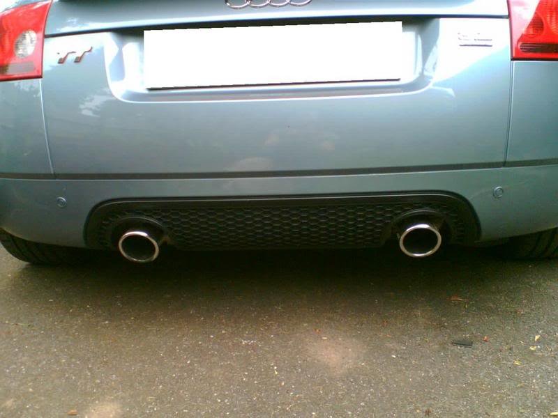

#2 Skrevet Desember 3, 2007 Er det noen her som vet hvor mye arbeid dette innebærer og hva som må gjøres? Ca kostnadsramme? Denne infoen søkte jeg etter i fjor, men fikk aldri noe vetuge svar. Prismessig kan være fra ca 500,- til flere tusen kroner alt etter hvor flink du er selv. Du må vel av med bakfangeren regner jeg med. Så må du trekke kabler til styreenheten som du plasserer inne i bagasjerommet en plass (f.eks. inne i et "hemmelig" rom). Strømmen henter du fra ryggelyset, slik at sensorene aktiveres når du setter bilen i revers. Det jeg var ute etter var noen sensorer som kunne settes i den nederste delen av bakfangeren min (som ikke er lakkert ennå). Altså slik som på denne TT'en Dette var dog vanskeligere å finne enn antatt. Jeg ville heller ikke gjøre det så fryktelig dyrt. Biltema solgte et ryggesensor-kit for 500 kr eller noe sånn (men jeg kan ikke finne det nå). Dette kit'et hadde en minsteavstand fra bakken på 40 cm (om jeg ikke husker feil) og det betyr at sensorene må festes relativt høyt over bakken. Jeg sendte også mail til Audi Senter Forus for å spør om de kunne sette inn original ryggesensor og hvor mye dette ville koste, men jeg fikk aldri svar. Det ble aldri noe av ryggesensoren i min bil. 0 Del dette innlegget Lenke til innlegg Del på andre sider Flere delingsalternativer...
