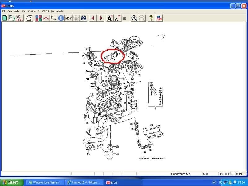

Har også et spørsmål ang wastegaten. Hva gjør det litt tykkere røret som kommer inn ca midt på?:)
