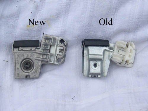

#4 Skrevet September 9, 2004 Jeg la ut denne på bilforumet for en stund sia for en som hadde fått et vanlig problem på golf IV der vinduet ramler ned i døra... I USA er det garantisak på disse festene... men ikke i norge... Anyway.. her er det som jeg la ut... ligger en fin guide til hvordan du bytter der også... Når det gjelder delene du trenger har de delenummer: 1JM-898-462-A (detta e på 4-dørs utgave) og dem kosta i underkant av 50 dollar i USA, du får sikkert kjøpt det samma i norge, be delelageret slå opp det nummeret der... sånn ska det sjå ut det du trenge... http://www.impexfap.com/partlist.cfm?getpart=179095&PARTNUMBERSEARCH=1JM898462A#part179095 Den biten som sikkert e gåen ma deg e den plastsaken som e på bildet her.. som du ser av den nye, så e den laget av aluminium isteden her har du en link til en side som forteller alt du trenger og vite om dette temaet her... bedre guide finner du ikke... http://forums.vwvortex.com/zerothread?id=1015107 0 Del dette innlegget Lenke til innlegg Del på andre sider Flere delingsalternativer...
