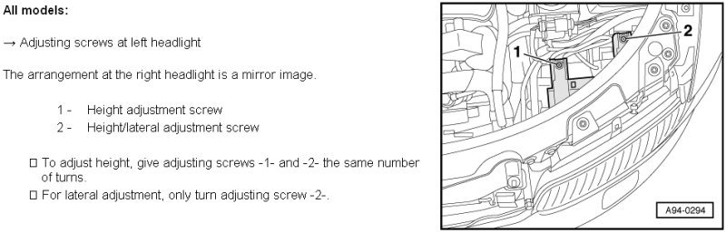

#13 Skrevet Desember 5, 2007 Jeg må nok ta ut lyktene igjen og inspisere justeringsmekanismen tenker jeg, for noe er merkelig siden det er likt på begge sider, dvs. at ingenting skjer på noen av lyktene. Her er forøvrig bildet i ELSA (vedlegg). dette er riktignok av en enkel xenon og ikke bixenon, så den ene justeringsskruen står på et annet sted, men funksjonen skal selvfølgelig være den samme. 0 Del dette innlegget Lenke til innlegg Del på andre sider Flere delingsalternativer...
