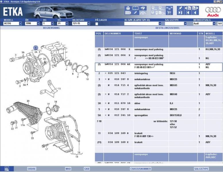

#1 Skrevet Desember 19, 2007 jeg lurer på hvor vannpumpa på min s2 aby ligger... er det den nederst til venstre? det har også begynnt å komme en ulyd rett bak radiotoren min som jeg ikke liker.lyden går litt vekk når bilen blir varm.så jeg lurer på hva som ligger rett bak radiatoren... mvh Kenneth Wilhelmsen 0 Del dette innlegget Lenke til innlegg Del på andre sider Flere delingsalternativer...
#2 Skrevet Desember 19, 2007 jeg lurer på hvor vannpumpa på min s2 aby ligger...er det den nederst til venstre? det har også begynnt å komme en ulyd rett bak radiotoren min som jeg ikke liker.lyden går litt vekk når bilen blir varm.så jeg lurer på hva som ligger rett bak radiatoren... mvh Kenneth Wilhelmsen vannpumpen ligger til høyre for motoren sett forfra. midt på blokka. registerreimen går på vannpumpen. 0 Del dette innlegget Lenke til innlegg Del på andre sider Flere delingsalternativer...
#3 Skrevet Desember 19, 2007 takker for raskt svar det var det jeg var redd for ja..bilen har jo rulla 207000 så det er vel sannsynelig at pumpa begynner å slite litt... 0 Del dette innlegget Lenke til innlegg Del på andre sider Flere delingsalternativer...
#4 Skrevet Desember 19, 2007 Her har du et bilde 0 Del dette innlegget Lenke til innlegg Del på andre sider Flere delingsalternativer...
