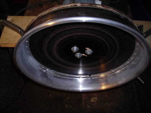

#6 Skrevet Desember 31, 2007 Går fint å polere felgringer selv. gjorde det på mine jeg. Bare laget meg en "poler-benk" av en motor jeg hadde liggende. Så kjørte jeg bare på med en sett ala det Håkon linker til ovenfor her, men jeg mener jeg fikk tak i det på clas ohlson. Eneste problemet er at det ikke holder seg blanke veldig lenge når det er ren aluminium da. Må poleres jevnlig etterpå. 0 Del dette innlegget Lenke til innlegg Del på andre sider Flere delingsalternativer...

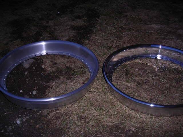

#8 Skrevet Desember 31, 2007 Går fint å polere felgringer selv. gjorde det på mine jeg. Bare laget meg en "poler-benk" av en motor jeg hadde liggende. Så kjørte jeg bare på med en sett ala det Håkon linker til ovenfor her, men jeg mener jeg fikk tak i det på clas ohlson.Eneste problemet er at det ikke holder seg blanke veldig lenge når det er ren aluminium da. Må poleres jevnlig etterpå. Må si resutatte ble bra! Hvor lang tid brukte du på det? 0 Del dette innlegget Lenke til innlegg Del på andre sider Flere delingsalternativer...
#9 Skrevet Desember 31, 2007 Sant det da. Hvor du fikk den prisen? Fikk høre flere steder at klarlakken ikke ville holde seg på blankpolert aluminium jeg. Usikker på hvor lenge jeg holdt på. Ca halvtime for hver ring kanskje. 0 Del dette innlegget Lenke til innlegg Del på andre sider Flere delingsalternativer...
#10 Skrevet Desember 31, 2007 det der ble virkelig forsjell. hva brukte du å polere med? 0 Del dette innlegget Lenke til innlegg Del på andre sider Flere delingsalternativer...
#11 Skrevet Desember 31, 2007 det der ble virkelig forsjell.hva brukte du å polere med? Brukte først sånn polersett fra clas ohlson, for så å gå over med autosol pluss Meguiars metall polering.(Blå boks med grønt lokk) 0 Del dette innlegget Lenke til innlegg Del på andre sider Flere delingsalternativer...
