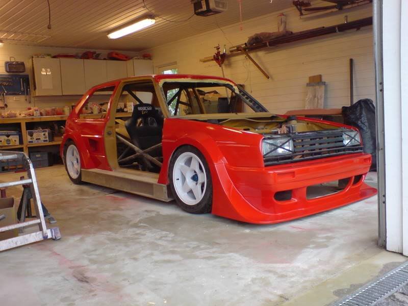

Min golf 2 er for eks senket ganske mye, ikke fullt så mye som jeg har planer om, men jeg vil nok få den godkjent lavere enn jeg ville gjort før.
Den er nå, på laveste punkt 8,5 cm fra bakke til travers, dette betyr for meg at jeg slipper å heve bilen hele 2,5 cm for å få den godkjent, jeg skal faktisk se på muligheten for å få den enda lavere før godkjenning.
Her er bilen slik den er nå:
Lurer på om du har tolket dette feil ?
Bilens bredde , 11 cm høy og 8 cm lang ( i kjørerettning ) tror jeg ikke jeg greier med min bil nå.
Det vil jo si at du må ha minst 11 cm bakkeklaring under hele bilen.
Det blir jo nå umulig å senke en bil ?
Edit : bilen over kommer jo aldri over en hindring som beskrevet feks.
Dette blir jo som å kjøre over en 2x4 plank som ligger på høykant
Den kommer over uten plastleppa, og ingen har vel krevd at den skal stå på ved godkjenning;);)
men man må uansett ha 11 cm opp til laveste punkt, ellers kommer man jo ikke over denne hindringa.. da blir man stående og vippe på den i stedet ;D

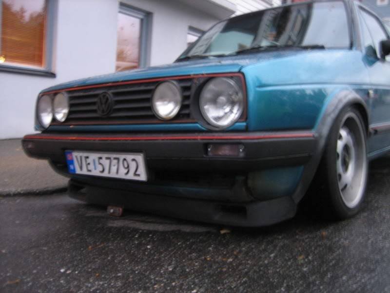

for å illustrere hvor lavt 5 cm er, så kan jeg si at front leppa er rett under 5 cm ca 4,7-8 cm:
Men, for all del, det kan være det finnes lavere gateregistrerte biler. Men dette gir vertfall en indikasjon på hvor lavt 5 cm er......
