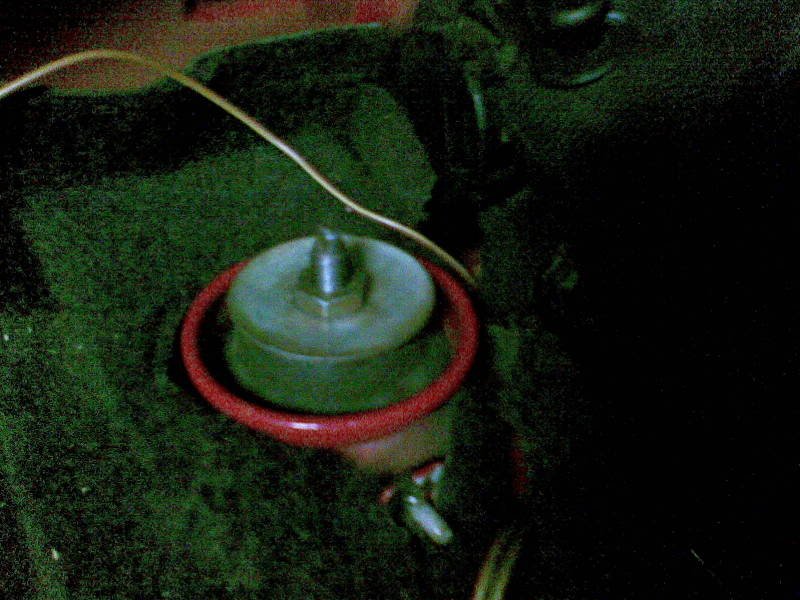

bankelyd av bakdemper corrado.
Når eg kjører på dumper slår det fra venstre bakdemper. Kan sjå den beveger seg opp og ned.
Prøvde å stramme mutteren men alt gikk rundt. både foringa og gjengestanga og mutteren.
På høgresiden sitter alt fast. Demperene er par år gamle. Gassdempere. Alt ser elles likt ut på venstre og høgre side. RART!
det var ei hylse (kalt "spacer") i reprasjonsmanualen som manglet på venstre side.
Problem fikset!
