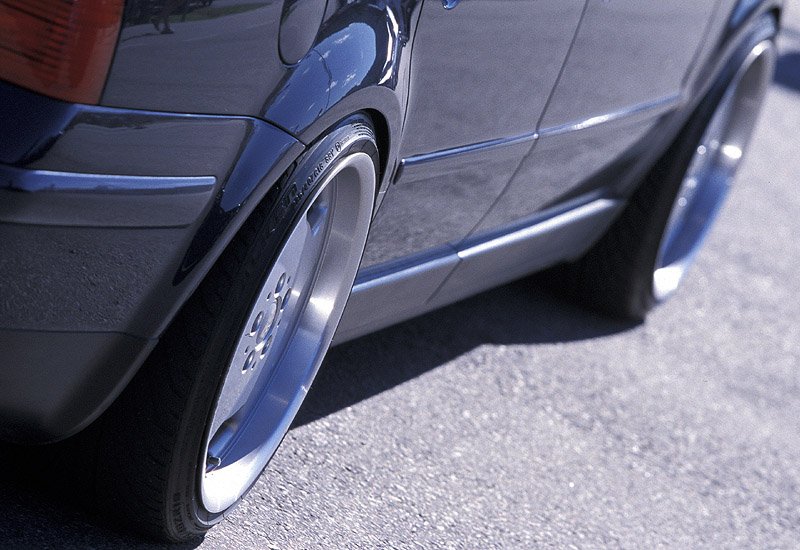

#8 Skrevet Desember 30, 2007 Kjører med 8,5x18 ET30 på min Golf stv, og det er god plass der bak - får også TÜV-papirer på 9,5x18 ET30på samme felg, så da går det antageligvis ganske greit... (bilen er senket 30mm etter bildet ble tatt) Blir bare bedre og bedre dette her: smil : Da er det bare og krype til svigers og be om en GOD pris på det hele;) 0 Del dette innlegget Lenke til innlegg Del på andre sider Flere delingsalternativer...

#13 Skrevet Desember 31, 2007 Her har du Golf 4 stv med Rial Daytona Race 9,5x19 ET30 bak og 8,5x19 ET30 foran... Ser ut som plassen ikke er noe problem iallefall 0 Del dette innlegget Lenke til innlegg Del på andre sider Flere delingsalternativer...
#14 Skrevet Desember 31, 2007 Her har du Golf 4 stv med Rial Daytona Race 9,5x19 ET30 bak og 8,5x19 ET30 foran... Ser ut som plassen ikke er noe problem iallefall Takker Ved hjelp av klubbmedlemer og det store internett så har jeg funnet ut at de felgene jeg vil ha i 9,5"x18" vil bygge 27mm lengre ut en de som er montert idag så i morgen eller rettere sagt litt senere i dag er det ned i garasjen og måle litt så får vi se hva det er plass til. 0 Del dette innlegget Lenke til innlegg Del på andre sider Flere delingsalternativer...
