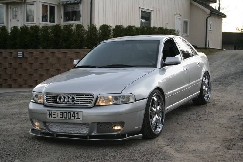

Noen som har hatt dette på en A4 B5 eller vet om noen som har hatt det? Går det fint uten og subbe foran,skal montere justerbart + muligens 8,5"x20" ET35 m/225.30.20 dekk. MÅ det valses eller går det uten?
Har i dag 8"x19" ET35 m/225.35.19 dekk,synes de stikker langt nok ut egentlig. : klø :
Er vel bare å grovmåle å se om du har 1.25cm å gå på utover mot hjulbuen, ville da tro at dette skulle gå greit..
Blir vel kun 0,63 cm lengere ut i hjulbuen? Er jo kun snakk om en halv tomme fordelt på inn og utside av felg.. Vil tro det skulle gå bra jeg, sikkert andre som har lik dimmensjon som kan si litt om 20" der på B5.. :)

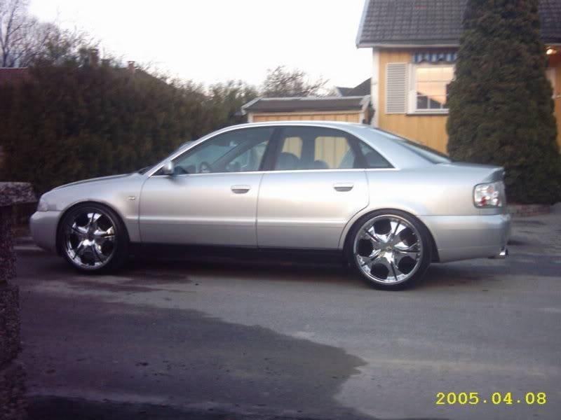

Han her har no en 99 modell s4 med 20" tsw felger:
http://forum.vwaudi-club.no/showthread.php?t=96825&highlight=s4
Odd Arne
20" er for stort på B5 spør du meg. Mye bedre med 19" og max senk;) hehe..
denne hadde 8.5 x 20 ET 35 men dekkene var 225/35-20 og han hadde store problemer med å få den lav nok forran selv med valsing av skjermene.:o
Hmm,ja.Men han har ikke full styling,jeg synes selv 19" så stort ut når jeg ikke hadde stylingen men nå synes jeg de ser så små ut. : klø : Men vil ikke ha bilen noe stivere egentlig heller.. : klø :

.....denne hadde 8.5 x 20 ET 35 men dekkene var 225/35-20 og han hadde store problemer med å få den lav nok forran selv med valsing av skjermene.:o
Som du selv antyder, 225/35 er helt håpløst hvis man skal ha 20" på B5. Hjulet blir ca. en tomme for stort. 225/30 er helt klart riktigere mtp rulleomkrets. Ellers er jeg faktisk enig med deg i at 20" ser litt snodig stort ut på B5. Ja til mer senk!! :)
eg har både 20 å 19 til bmwen min å der er det 225x35-19 å 225x30-20 å det er stor forsjell ja på sporing støy å slag, men har gode dekk på 19 å nankang på 20tommerane. men er tøft med 20 på b5. 225x30-20 er nokk rett på din bil. då kan du ha den lav og,
Får se det ann egentlig,skal måle litt og sjekke plass. Blir uansett 225.30.20" dekk i så fall. ;)
annbefaler deg nok kanskje ikke 20".. hvis du har en stiv bil.. og kjører hvor som helst., , Mindre komfår med 20" enn 19" , synes nå jeg ...Kjører med 225 35 19 goodyear gsd3,, og 225 30 20 Pirelli P-zero nero,. Og merkbar forskjell på disse når det gjelder slag,, merker asfaltskjøtene i veien med 20"..;)
