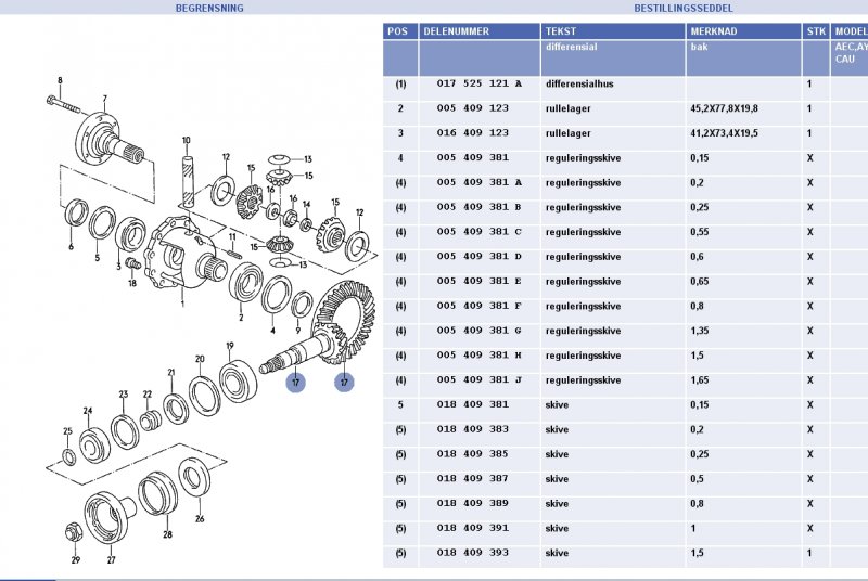

Bumper denne jeg ettersom jeg har lignende symptomer. Har hatt bilen på bukk og mellomakslingen lar seg dreie ganske mye før det er motstand. Hvilke deler av de på bildet trenger jeg da? Og disse reguleringsskivene (Nr. 4) på tegningen, må vel man først måle seg fram til hvilken tykkelse man skal ha?
Hvordan er dette å gjøre for en hobbymekaniker? Jeg har aldri sprettet en diff før så jeg håper ikke jeg ødelegger mer enn hva godt er.
Hvordan kan jeg forresten med sikkerhet si at slakken ligger bak og ikke forran? Ettersom jeg kan vri mellomakslingen er det vel sannsynlig at det også er slakk framme?

En rutinert mekaniker, som har gjort det noen ganger før, vil bruke en god del timer bare på å shimse kronhjul i forhold til pinjong. Dette KAN gjøres av en hobbymekaniker også, men da bør han sette seg ned med en meget god "DIY", og faktisk skjønne hva som står der først!
