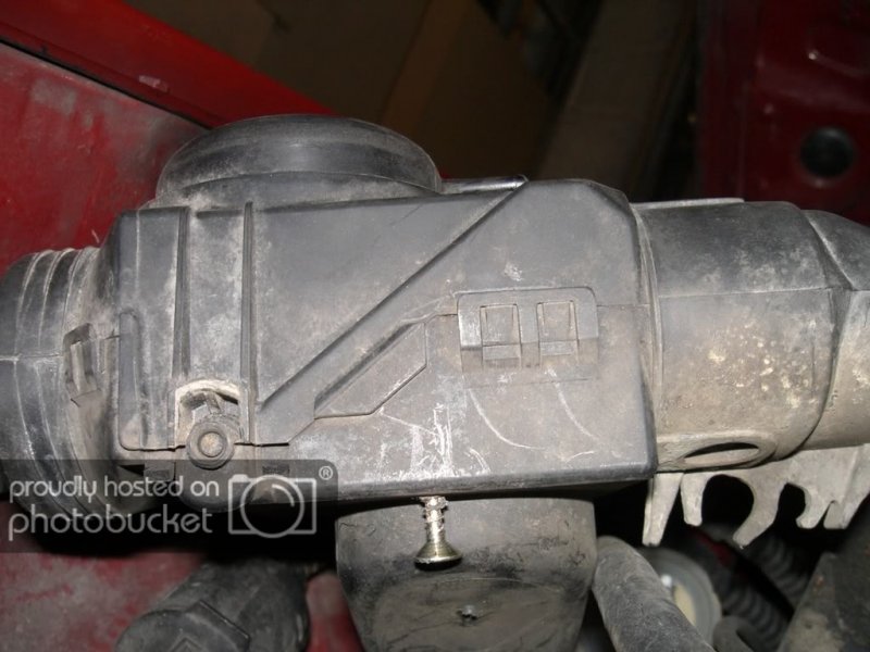

#31 Skrevet Januar 16, 2008 ahaja, men har det noen konsekvenser å kjøre med spjeldet oppe hele tiden da? da tar jeg å ordner på det i helga=) 0 Del dette innlegget Lenke til innlegg Del på andre sider Flere delingsalternativer...
#32 Skrevet Januar 16, 2008 du mener bivirkninger? nei. ingen. men når våren kommer og temperaturen begynner å nærme seg 15 grader så er det bare til å ta ut skruen og sette tilbake vakumslangen igjen. (husk å blende vakum når du kobler ifra) 0 Del dette innlegget Lenke til innlegg Del på andre sider Flere delingsalternativer...
#33 Skrevet Januar 16, 2008 du mener bivirkninger? nei. ingen. men når våren kommer og temperaturen begynner å nærme seg 15 grader så er det bare til å ta ut skruen og sette tilbake vakumslangen igjen. (husk å blende vakum når du kobler ifra) tar du bare av vakumet til spjeldet og og tetter igjen ved luftfilteret da? men vill hullet etter skruen ha noen innvirkning seiner da? eller det har sikkert ikke det da det sitter før luft filteret? =) 0 Del dette innlegget Lenke til innlegg Del på andre sider Flere delingsalternativer...
#34 Skrevet Januar 16, 2008 du kan jo bare sette i en kort skrue når du tar ut den lange. ta av og blend den skruen nærmest torpedoveggen av de to som sitter på luftfilterboksen 0 Del dette innlegget Lenke til innlegg Del på andre sider Flere delingsalternativer...
#35 Skrevet Januar 16, 2008 ta av og blend den skruen nærmest torpedoveggen av de to som sitter på luftfilterboksen hva mener du med det!? blend den skruen? 0 Del dette innlegget Lenke til innlegg Del på andre sider Flere delingsalternativer...
#36 Skrevet Januar 17, 2008 du skjønte det nok, din kverulant! blend SLANGEN med en skrue!! :-) 0 Del dette innlegget Lenke til innlegg Del på andre sider Flere delingsalternativer...
#37 Skrevet Januar 17, 2008 du skjønte det nok, din kverulant! blend SLANGEN med en skrue!! :-) jaja, hehe, men kan jeg ikke bare bruke et y ledd og koble den innpå noe annet da? har 2 nye yledd liggendes og masse slange så 0 Del dette innlegget Lenke til innlegg Del på andre sider Flere delingsalternativer...
#38 Skrevet Januar 17, 2008 blend den du 0 Del dette innlegget Lenke til innlegg Del på andre sider Flere delingsalternativer...
#39 Skrevet Januar 19, 2008 da har jeg åpnet spjeldet helt:p 90 grader ble litt vanskelig da det ikke åpner seg mer en 40 eller.no men;) det er ihvertfall piiip åpent, så får vi se om det blir noe bedre, har gått bra hittil så=) noe i den duren her du menye jeg skulle gjøre eller? 0 Del dette innlegget Lenke til innlegg Del på andre sider Flere delingsalternativer...
