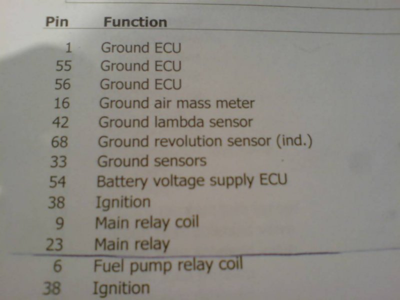

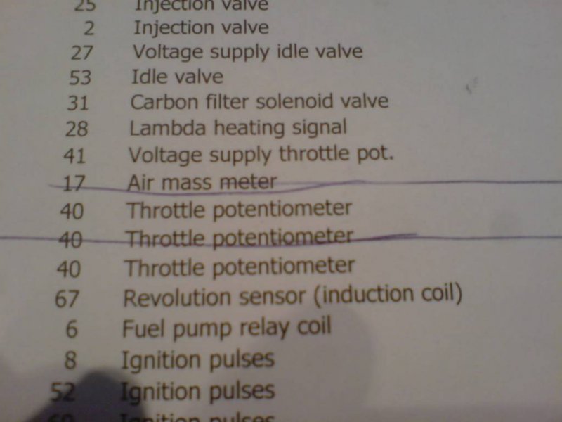

- Så sendte jeg den på diagnose å fikk disse feilene:
- Dermed byttet jeg luftmassemåleren og gasspjeldføleren. Men til ingen nytte!

Er det noen som vet hva "main relay" er?? Spurte på møller og de visste ikke.

Har ennå ikke byttet "main relay", fordi jeg ikke vet hva det er eller hvor det sitter
Har ikke slettet feilene enda... Må man gjøre det får at det skal bli bra?
Slett alle feilene og se hva som dukker opp igjen. Litt enklere å finne ut av utfordringa da.
