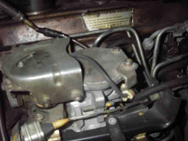

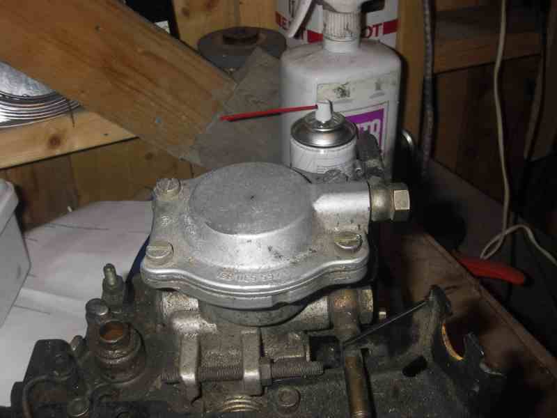

#1 Skrevet Januar 8, 2008 Bytta i fra 1,9D til 1,9TDK motor i november... Men har lenge ment at Passaten skulle ha gått bedre med turbo motoren... Den orginale pumpa var gåen, så vi monterte en nyoverhalt pumpe.... Som tydeligvis er litt nyere.....For den mangler vacoumslangen på toppen av pumpa og har en føler montert på toppen, Den vacumslangen styrer dieselmengden etter turbotrykket...ikke sant?? Og uten den, så vil ikke yte som normalt? Så spm er: kan jeg bare med letthet bytte over dette topplokket??...Ser ut som det passer.... Eller vil det komme fjærer og mye dritt som flyr rundt i garasjen Noen bilder,den nye og den gamle pumpa. 0 Del dette innlegget Lenke til innlegg Del på andre sider Flere delingsalternativer...
#2 Skrevet Januar 8, 2008 (Ps, den føleren som sitter til venstre for "nypumpa" er ikke i bruk, så den vil bli av montert) 0 Del dette innlegget Lenke til innlegg Del på andre sider Flere delingsalternativer...
