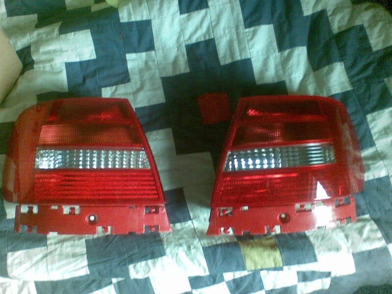

Har kjøpt meg faceliftbaklykter til bilen min, og lurer litt på hvordan jeg skal få koblet de på den orginale pæresoklen...
På den gamle lykta står alle pærene i hvert sitt hjørne på pæresokkelen, mens her er alle på en loddrett rekke.
Må jeg kjøpe meg en ny pæresokkel, eller modifisere litt med løse pærer og ledninger?
Håper noen kan svare meg på dette, er vel ikke den første som gjør dette på en pre-facelift...:)

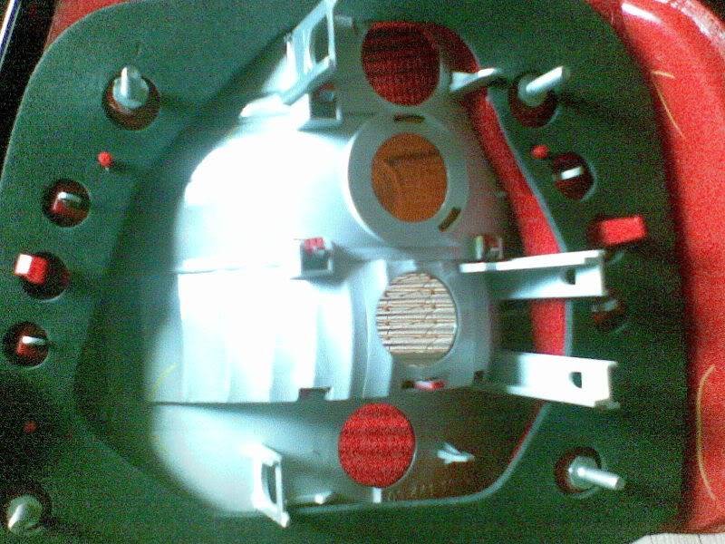

Bilde av gamle lykter.
Få tak i den orginale holderen, absolutt best det.. + etterpå så må du åpne kontakta di og bytte om 2 ledninger.. (bytte om på hvem pærer som lyser)

Har bestilt nye Pæreholdere på Møller, skal hente de etterpå, får da se om det var riktig holder, de var skeptiske på Møller, så da blir jeg skeptisk selv :P
Har nå fått de nye pæreholderne, skulle montere og alt gikk fint, men... Bremselyset i bakvinduet henger på, men de bremselysene i lyktene funker ikke.
Skrev ned hva de ulike ledningene var til
Kom fram til dette:
Blå/rød = Revers
Svart/Hvit= Blinklys
2x Rød/Svart = Brems
2x Brune ledninger = Jord tror jeg.
Svart/Grå = Baklys
Ikke helt sikker på hva Hvit/Grå er til...
Har byttet om Blå/rød og Svart/hvit, siden det ble feil plassering på blinklys og ryggelys. Dette funket veldig bra, men problemet er at bremselyset i hattehylla henger på, og bremselyset i baklyktene funker ikke.
Bremselyset i hattehylla funker som det skal når lysbryter er slått av, altså når ingen lys er tent. Men da piper varselet for lysbryteren.
Håper noen har noen gode tips for hva jeg har gjort galt.
