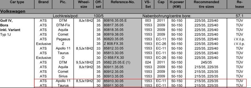

ATS har i alle fall anbefalt dette på sine. som passer på golfIV og bora.
Ja det ser jo greit ut da. Men skal jeg gå for 30 eller 35? Blir det mye forskjell? Det er jo 5 mm...

Regner med det er innpress det er snakk om her ? så jo det er 5 mm i forskjell.
Se hva org innpresset er på bilen din.
Hold deg innenfor 7,5 fra dette så får du det lettest godkjent.
Tror org er 35, da vil både 30 og 35 være lovlig. Men 30 vil se pittelitt bedre ut da de kommer litt lenger ut i hjulbuen.

men det er sant som geir skriver! velg 30 fremfor 35.
