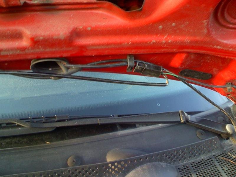

Heisann. Jeg har en golf 3 94 modell hvor vindusspylerne ikke funker. Den til bakvinduet funker men ikke fremme. Hører at pumpen starter, men det kommer ikke spylervæske. Begynte så å leite litt, og fant noen merkelige kabler som gikk opp til dysene. Har dette noen sammenheng med dysene??? (Se bilde)
Finner liksom ingen lekasjer noen plass.
Disse kablene som vises på bilde, er det en slaks åpne/lukke mekanisme for dysene som kan være defekt?
er varme i spylerdysene det der

prøv å ta av slangen ved den første dysen og se om det kommer ut noe da. hvis ikke så kan du dra ut slangen nede ved pumpen. kommer det ut noe da så er nok slangen din tett
