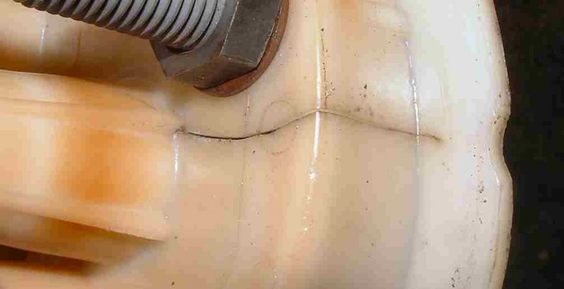

#1 Skrevet September 15, 2004 Fylte full tank for første gang etter å ha kjøpt Audien her om dagen, og så med en gang at det nesten rant bensin under bilen. Så for meg tankbytte, masse skrujobb og greier.. Undersøkte litt nærmere og fant ut at plast-lokket på toppen, altså festet for selve tankmåleren var sprukket fordi noen hadde skrudd der en eller annen gang for hardt, antakeligvis.. En rask tur til høggern, så hadde jeg tankmåler fra en '94 S4. Montert og ordnet, nå er det tett og fint igjen... Bra at ikke alt som må fikses er uforståelige problemer som tar flere uker og koster en formue.. 0 Del dette innlegget Lenke til innlegg Del på andre sider Flere delingsalternativer...
