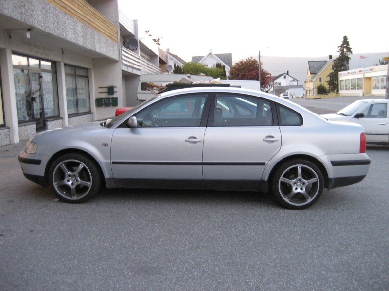

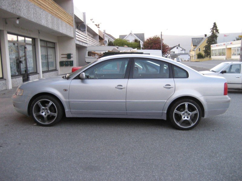

Vurderer og lakke min Passat 3B helt ned, burde jeg?
Jeg har fått photoshoppa et bilde nå der bilen er lakkert helt ned, så hva syns dere er det vært penga ?
Post gjerne bilder av deres 3b/3bg før og etterbilde, samt hva dere betalte sånn ca.
Og vis noen lurer så har jeg senka bilen + endel andre mods..

Okey... Men da ville jeg tatt sjangsen på å lakke ned.. :)
definnetift ville eg gått for lakk heilt ned. du vill få ein mykkje "reinere" bil
jeg syntes det ser bra ut med bilen svart helt ned jeg, tøft med kontrasten, i og med at du har svarte lister rundt om=)
Jeg ville lakkert helt ned jeg :) Det så veldig bra ut på ps-bilde!
Lakker helt ned!!! Det har jeg gjort og er fornøyd! Blir en helt annen bil...
Kom igjen Torkjell, lakk heilt ned:) det blir flott:D

Lakkering helt ned gjør seg, spesielt på lyse biler.

helt klart mye finere med lakkering helt ned! har alt og si sammen med senk og felger!
De kjipe med å lakke heilt ned på passat er jo at lista på døre er veldig beveglig å he veldi lett for å sprekke.. ej lakket fangerne min heilt ned men ikke sidene(Mørk bil) fordi lakkereren anbefalte meg å ikke lakke det, har hold på å vurdert å støpt nye dissa beslaga på døra no i glassfiber eller noke som det vertfall vil holde litt betre.. mn vist eg var deg ville ikke eg tatt sjangsen. Er jo ikke noke fint NÅR det sprekker
Hei ser du har tengt til å lakk helt ned på din passat.. det har jeg gjort på flere passater og audier og masse plastikk til golfer. men jeg har da brukt ganske mye plastmykner i lakken for at den ikke skal bli så sprø, Fra sikkens sine produkter heter den så mye som "Plastoflex" å da har jeg blandet ca. 9,5DL klarlakk og hatt oppi 0,5DL plastoflex. det har fungert helt greit å plasten jeg har hatt på frontspoilerene mine har ikke sprukket eller flasset enda så mange ganger de har slått nedi fordi bilen har vært lav...
