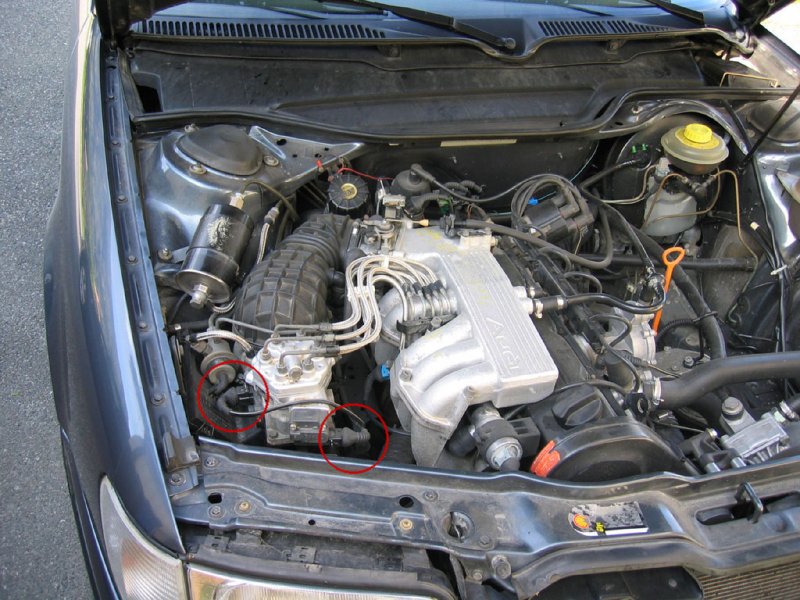

#11 Skrevet Oktober 26, 2004 I dag merket jeg spesielt at 2.3'n går ujevnt på tomgang. Jeg starter bilen og den går tilsynelatende normalt og jevnt. Uforandret om det er 20°C eller 0°C... Enten ligger tomgangen jevnt på ca 950rpm, eller så ligger den på 1200-1300rpm. Hvis jeg ruser bilen opp til 4000-5000 så hender det seg den detter ned på 950rpm og ligger stabilt der. Nå i det siste la jeg merke til denne ujevne gangen, turtallet pulserer liksom mellom ca. 1000 og 1100 på en måte. Prøvde å koble fra diverse kontakter i motor-rommet mens den gikk på tomgang. Både når jeg koblet fra O2 sensor og LMM (hvis det er riktig kontakt) gikk bilen jevnt. Koblet også fra tomgangsregulatorkontakten, også dette roet motoren litt. Og så til det mest interessant... Når jeg kjører med LMM frakoblet rykker det ikke lenger i drivverket når jeg slipper gassen!!! Noen tips til hva jeg bør gjøre videre? Jeg har altså store planer om å få fikset dette. Kan det være KN filteret som har forårsaket at LMMen har sagt takk for seg? 0 Del dette innlegget Lenke til innlegg Del på andre sider Flere delingsalternativer...
#12 Skrevet Oktober 26, 2004 Er jo ikke noe LMM som på 1.8 f.eks på denne. Er en klaff som ligger over ett hull og åpner seg når det kommer mere luft, og virket på min 2.3 som at den er dempet på en måte, slik at den ikke skal gynge liksom. Da jeg åpnet opp, virket den rimelig robust liksom. Dessuten, er det ikke mekanisk bensininsprøytning, slik at det er denne klaffen som åpner for bensin?? Mulig jeg har feil på dette siste..! Har du renset tomgangsregulatoren da? Siden det hjalp noe å koble fra denne så kan det ha noe å si. Min pulserte, og ble bra etter rens av denne. Men da jeg koblet den fra, så steg turtallet noe, og stabiliserte seg. Slik jeg feilsøkte med til denne. Men rart hvis den regulatoren skal bli "møkkete" akkurat når du optimaliserer da.. Og den har jo ikke noe med rykket ved gass-slipp å gjøre heller da.. 0 Del dette innlegget Lenke til innlegg Del på andre sider Flere delingsalternativer...
#13 Skrevet Oktober 26, 2004 Rykking er sannsynligvis bensinkutt. Sjekk om den er rykke-fri når den er kald. Bensinkutt virker ikke før vannet har fått litt temp. Ujevn tomgang er mest sannsynlig tomgangsregulatoren, spesielt hvis frakobling av denne får motoren til å gå jevnt. Prøv og rense den. 0 Del dette innlegget Lenke til innlegg Del på andre sider Flere delingsalternativer...
#14 Skrevet Oktober 27, 2004 Det stemmer det, at jeg merker mindre til rykkingen når motoren er kald... Tomgangsregulatoren har jeg tatt ut og renset for en tid tilbake. Det var ingen forskjell før og etter. Er vel et par mnd siden. Men hva er da oppgaven til sensoren jeg har koblet fra? Den jeg koblet fra er den til høyre på bildet, nærmest innsuget. 0 Del dette innlegget Lenke til innlegg Del på andre sider Flere delingsalternativer...

#17 Skrevet Oktober 27, 2004 Den kontakten til høyre tror jeg er styring(finjustering) av bensinmengden etter info fra lambda-sonden. Den til venstre på bildet er muligens bensinkuttbryter. Prøv å koble fra og se 0 Del dette innlegget Lenke til innlegg Del på andre sider Flere delingsalternativer...
