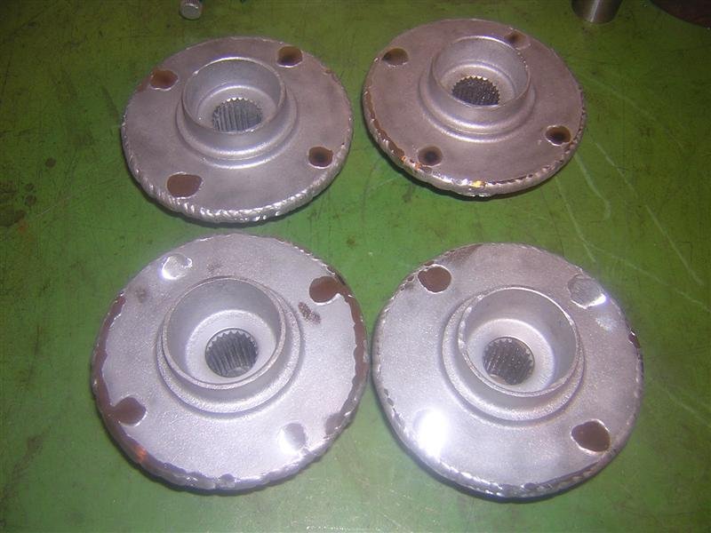

#12 Skrevet Januar 18, 2008 Da ender du opp med ett dobbelthull: klø : Nei. Du sveiser jo selvfølgelig igjen de hulla du ikke skal bruke. jeg sveiste på ytterdiameteren også for å få enda mere styrke der. Å gjøre dette uten å sveise på noe, så hadde ikke jeg kjørt med det opplegget! 0 Del dette innlegget Lenke til innlegg Del på andre sider Flere delingsalternativer...

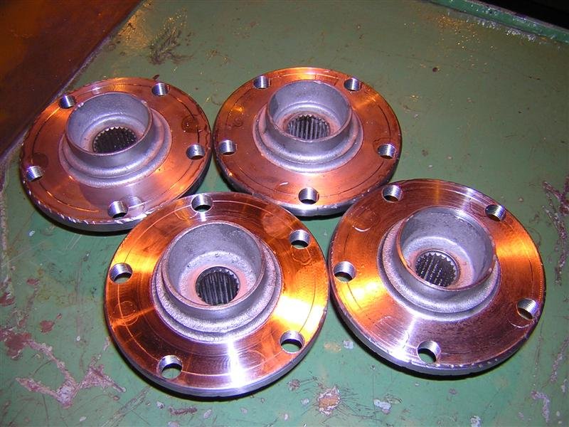

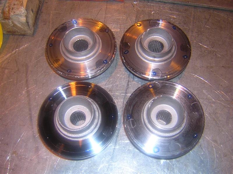

#13 Skrevet Januar 18, 2008 Her har jeg bilder av hva som må gjøres. Det er meget enkelt men krever litt arbeid og ikke minst NØYAKTIGHET! Sandblåste dem etter jeg sveiset dem for å få det rent. De ble dreid ned for å få slette flater og for å gjøre det mulig å tegne opp ny boltsirkel. Så ble dem boret og gjenget ogg med rikgit boltsirkel og riktig gjengestigning. 0 Del dette innlegget Lenke til innlegg Del på andre sider Flere delingsalternativer...
#14 Skrevet Januar 18, 2008 Vi får vel se hvordan dette går: smil : Så jo bra ut. Supert hvis det fungerer bra også 0 Del dette innlegget Lenke til innlegg Del på andre sider Flere delingsalternativer...
