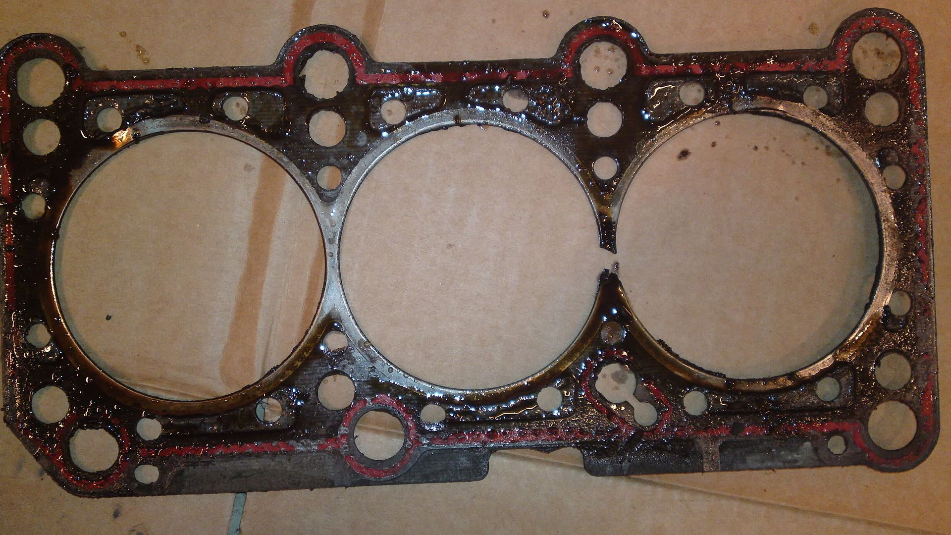

Om den ikke har komp på 2 av sylinderene ved siden av hverandre, så kan du jo sjekke om den blåser mellom sylinderene. Det som skjedde med min '93 100 2.8 q.
Da skalv den litt på tomgang. Rista under pådrag ved lavere turtall, men gikk nærmest helt jevnt når jeg dro den opp litt.
