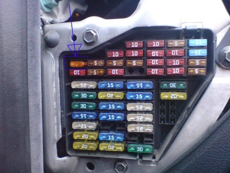

Det er en sikring som ryker når jeg skifter den ut.
Kan det ha noe me denne saken?
Er det noen plass der det er en oversikt på sikringene?
Det pleier å være en oversikt på baksiden av det dekselet du har fjernet.
Som denne
Står på tysk og det står ikke noe info på hvilke sikring som er hvor...
Som denne
Hehe...ja. :)
Rart at det ikke følger med et slags "kart" som viser nummerering på sikringene.
