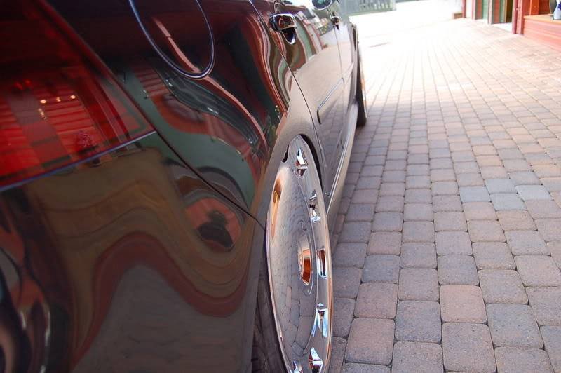

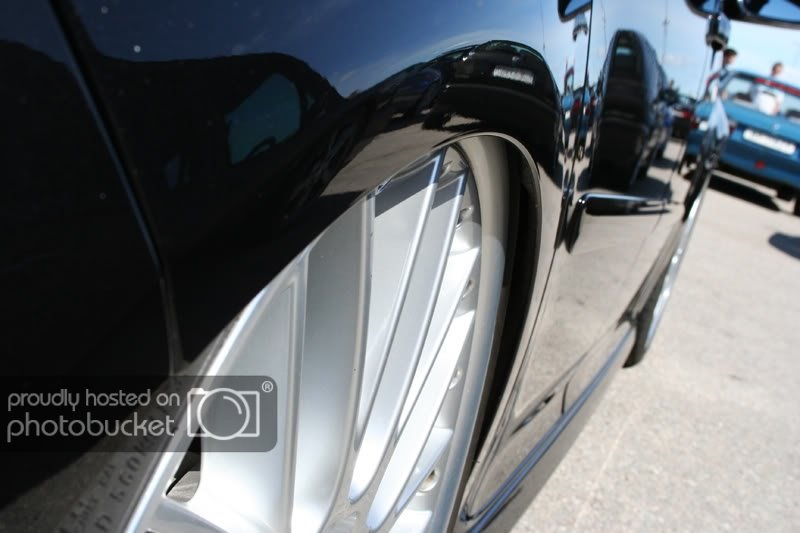

#11 Skrevet Januar 26, 2008 Jeg hadde 8x18 et45 på felgene på min gamle bil(golf Vtdi). Hadde ingen problemer med subbing, men den var heller ikke senket. Så ut som det var plass til litt mindre inpress også, men er ikke sikker. Kjør på du, selv om 19" kler Golf V best 8,5 x 20 et 45 .. ikke subb,, men Det er ett god eks. på at det IKKE er plass til noe lavere ET..enn 45....Så, for og unngå subbing bør du nok styre unna ET 42,, spørs hvor mye en laster OG senker.... 8,5 x 19 et 48 0 Del dette innlegget Lenke til innlegg Del på andre sider Flere delingsalternativer...
#12 Skrevet Januar 26, 2008 8,5 x 20 et 45 .. ikke subb,, men Det er ett god eks. på at det IKKE er plass til noe lavere ET..enn 45....Så, for og unngå subbing bør du nok styre unna ET 42,, spørs hvor mye en laster OG senker.... Finn Kristian Kleppe i posten over minnet meg på noe vesentlig; felgbredden har jo selvfølgelig innvirkning. Der er det jo en 0,5" som må taes hensyn til under utregning. Enda verre blir det jo når en har 1" bredere. Etter å ha regnet opp og ned i mente så kom jeg fram at 7,5 et 51 VS 8 et 42 blir ca 2mm mindre plass i hjulbrønn og ca 11mm lengre ut mot skjermkant. 7,5 et 51 VS 8,5 ET 45 blir ca 7mm mindre plass i hjulbrønn og ca 19mm lengre ut mot skjermkant. Fullt mulig at dette er helt feil:o (litt trøtt i dag så hjernen henger ikke helt med) 0 Del dette innlegget Lenke til innlegg Del på andre sider Flere delingsalternativer...
