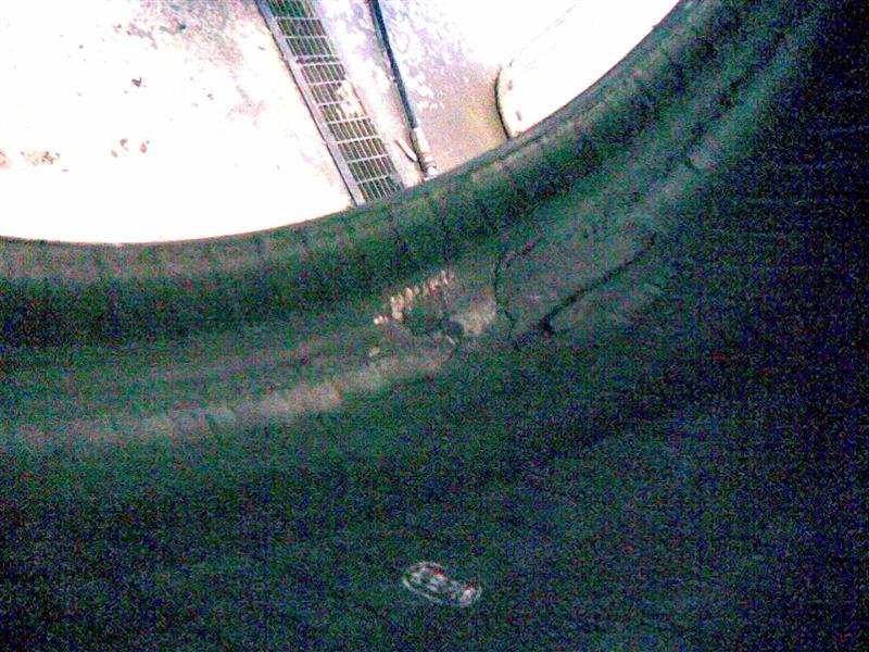

#1 Skrevet Januar 20, 2008 Akkurat kjøpt meg et sett felger som var nye i august 2007. Så når jeg kom hjem at ene dekket hadde en stor og en mindre bulk på innsiden. Felgen er 100% selv om det ikke ser slik ut på bildet. Dekkene er kjøpt hos Johs Lunde her i området. Kan jeg kreve et nytt dekk? Merket er Kumho og de er knapt brukt 1mnd. 0 Del dette innlegget Lenke til innlegg Del på andre sider Flere delingsalternativer...

#4 Skrevet Januar 21, 2008 Dette _kan_ skyldes dårlig håndtverk ved montering av dekket eller at du har skadet det ved å kjøre nedi et hull/skarp kant e.l. Eller selvfølgelig en feilproduksjon... Så det _kan_ være selforskyldt, men det kan jo være vanskelig å bevise. 0 Del dette innlegget Lenke til innlegg Del på andre sider Flere delingsalternativer...

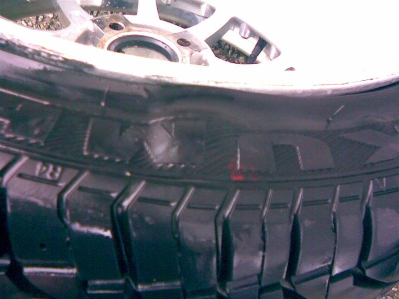

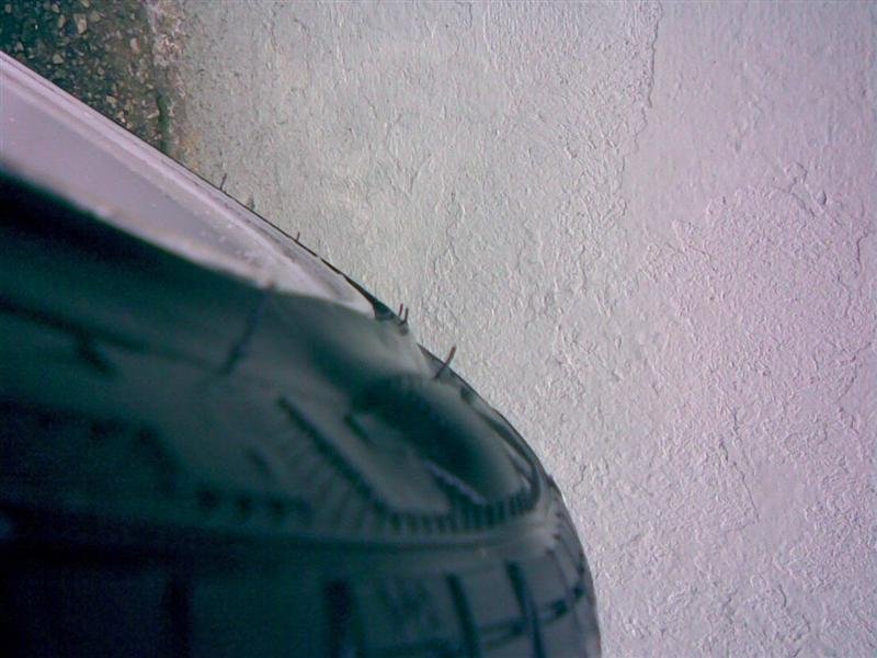

#8 Skrevet Januar 22, 2008 Et par bilder til: 0 Del dette innlegget Lenke til innlegg Del på andre sider Flere delingsalternativer...

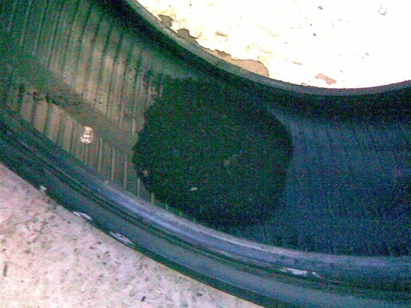

#19 Skrevet Januar 22, 2008 Da har vi tatt av gummien og konstantert at dette IKKE er noen garantisak... Lar bildene tale for seg selv: Felgen var heldigvis rund og hel. 0 Del dette innlegget Lenke til innlegg Del på andre sider Flere delingsalternativer...
#20 Skrevet Januar 22, 2008 hva har skjedd og hvordan kom dere fram til at dette ikke er noen garanti sak? ser jo ut som om det er dekket som er skylda her? eller er det noe du selv står for? 0 Del dette innlegget Lenke til innlegg Del på andre sider Flere delingsalternativer...
#21 Skrevet Januar 22, 2008 Det har vært kjørt uten luft i dekket. Altså forrige eier må ha kjørt på felgen. Det hullet kan være fra en gang han svingte ellerno. Det mangler jo et svært stykke i siden av dekket på innsiden. Kunne også kjenne antydning til hump i felgen uten at det er kast i noen retning. 0 Del dette innlegget Lenke til innlegg Del på andre sider Flere delingsalternativer...

#23 Skrevet Januar 22, 2008 Jepp. Sånn så min ut innvendig også. Punkterte i sverige og kjørte hjem med flatt dekk. Ikke ett spor i felgen men når jeg tok av dekket var det bare kjeks inni. Dekk sidene blir pulverisert. Så er nok som du sier her at tidligere eier/du har kjørt med flatt dekk. 0 Del dette innlegget Lenke til innlegg Del på andre sider Flere delingsalternativer...
#24 Skrevet Januar 22, 2008 Han skulle sjekke hvilken pris han fikk på dekket der i morgen siden de hadde rabatt gjennom jobben, men vi ble enig om å dele 50/50. Jeg orker ikke krangle. Han sier at han hadde problemer med at det lak luft fra det dekket, og at han hadde den inne for å tette langs kanten. Slikt skjer, er ikke så lett å vite når det er såpass lav profil. 0 Del dette innlegget Lenke til innlegg Del på andre sider Flere delingsalternativer...
