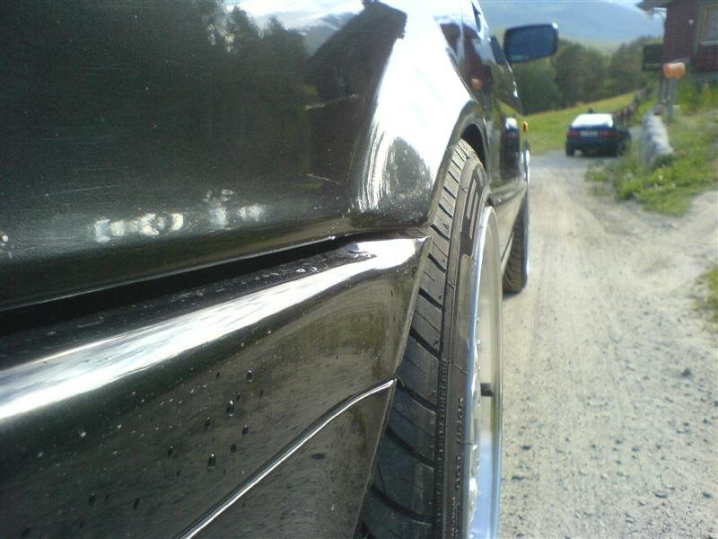

#23 Skrevet Januar 24, 2008 da blir det 215/45 17 Her er et bilde av en Coupè typ 89 (B3) med 17 x 8,5 ET 35 med 215/45-17 Fulda Extremo. Beklager bildekvaliteten (mobilbilde for noen år tilbake) Jeg synes d fyllte fint ut, passe med strekk etter min smak da. Lykke til med valg av dekk, og dimensjon! Mvh Preben 0 Del dette innlegget Lenke til innlegg Del på andre sider Flere delingsalternativer...
