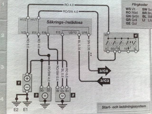

Jeg fant dette koblingsskjema for startsystemet, skjønner ikke hvordan vinduene kan gå ned, ved å vri om nøkkelen:confused:
Noen som vet hva det kan være???
