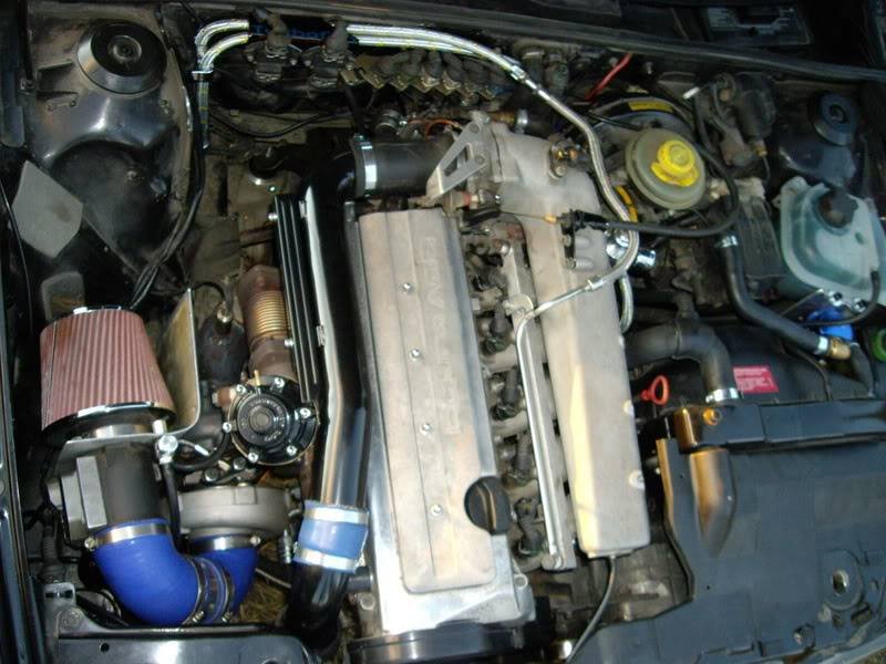

Har snudd det groveste veivventilasjonsrøret som kommer opp fra bunnen av motoren (som egentlig går til bakkant av toppen) og lagt det til en catchtank bak radiatoren.
Har sett at det sitter noen små "vifteformete filtre" inni dette røret forresten.
Det går jo også et tynnere rør fra bunnen av motoren og opp til toppen i bakkant (og det sitter som originalt).
Rør og catchtank sees til høyre her:
Og her:

Ja men jeg har satt filter etter en catchtank. Hadde du filter rett på veivventilasjonen UTEN noen catchtank..?
Pipercross-filteret som sees på bildet her ble delt i 3 deler her for en stund siden...ser ut som det var frostsprengt eller blåst i filler på en måte.
Satt på et fra KN nå og det ser mye kraftigere ut med skikkelig filter-look.
Det var orginal filteret som alltid hadde vært der. Dette gikk inn i luftfilterboksen. Satt på KN filter og da ble veivhusventilasjonen hengende løs, tenkte aldri på catchtank. Det var en slags tøybit som var surret rundt filteret og festet med strips. Tok dette fra hverandre og renset det og satt det sammen. Merket ikke noe symptomer i begynnelsen, bare at hver gang jeg skulle skru så hadde filteret løst ifra slangen. Festet dette godt sammen en gang og tenkte ikke mer på det. Kjørte leeeenge slik. Røykla seriøst hele veibanen, kjørte tur / retur stavanger med dette. Hadde ikke olje i vannet eller vann i olja. Fant til slutt ut ved en tilfeldighet at om jeg tok av filteret var den helt i orden.
