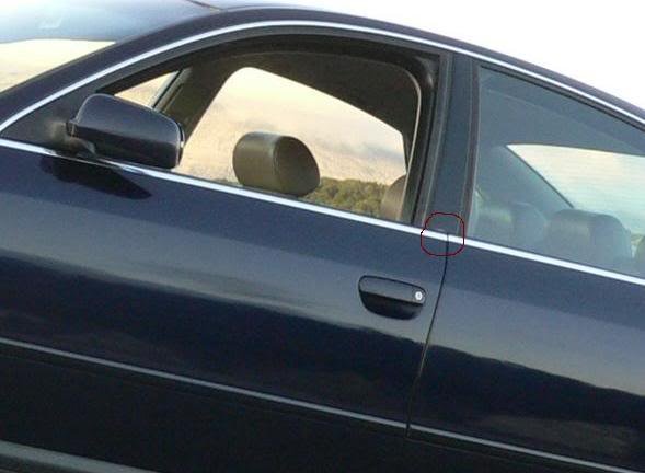

#20 Skrevet Oktober 18, 2008 Disse bilene (A6 B4) ruster som rakkern. Galvslipp og gnag overalt, spesielt på bakluke (spesielt rundt dekorplate og kromlisten nederst), under taklistene, og dørene (bak den nederste pyntelisten og høyre hjørne på innsiden). Dette skal dekkes av garanti, så du bør stå på ditt. Om ikke bilen har vært inne på rustgaranti tidligere anbefaler jeg deg å ta en kikk rundt på stedene jeg nevner over, da du nesten sikkert finner noe. Da er det best å få fiksa det før garantien går ut - det forverrer seg fort! 0 Del dette innlegget Lenke til innlegg Del på andre sider Flere delingsalternativer...
#21 Skrevet Oktober 23, 2008 Disse bilene (A6 B4) ruster som rakkern. Galvslipp og gnag overalt, spesielt på bakluke (spesielt rundt dekorplate og kromlisten nederst), under taklistene, og dørene (bak den nederste pyntelisten og høyre hjørne på innsiden). Dette skal dekkes av garanti, så du bør stå på ditt. Om ikke bilen har vært inne på rustgaranti tidligere anbefaler jeg deg å ta en kikk rundt på stedene jeg nevner over, da du nesten sikkert finner noe. Da er det best å få fiksa det før garantien går ut - det forverrer seg fort! Nå må eg jo heim og sjekke audien for rust, den er rett over 5 år. Har aldri lagt merke til noko, men kanskje om eg sjekker nøye, noken andre plasser enn bakluka som pleier og ver problem? 0 Del dette innlegget Lenke til innlegg Del på andre sider Flere delingsalternativer...
#22 Skrevet Oktober 23, 2008 Nå må eg jo heim og sjekke audien for rust, den er rett over 5 år. Har aldri lagt merke til noko, men kanskje om eg sjekker nøye, noken andre plasser enn bakluka som pleier og ver problem? Bak de nedre dørlistene og under de nedfelte listene på taket er vel også vanlige plasser å finne kjeks. 0 Del dette innlegget Lenke til innlegg Del på andre sider Flere delingsalternativer...
