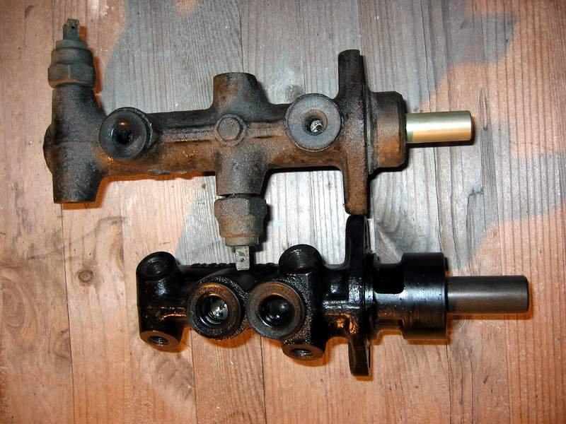

#5 Skrevet September 19, 2004 Opprinnelig postet av Lars-Inge Andresen Hei folket Jeg skal skifte hovedbremsesylinder på prosjektet og det dukker selvfølgelig opp noen problemer. Den originale har 2 bremselysbrytere, en på hver side av sylinderen. I tillegg har den nivåbryter i lokket. Den jeg skal sette på (fra Golf GTI 16V) har ikke disse to bryterene... Det andre jeg lurer på er om bremsesrørene må settes på bestemte plasser på hovedbremsesylinderen. Noen som kan hjelpe? Hvilken utgave av Golf GTI 16V hovedbremsesylindern har du? Det er et skille i '88/89. Jeg har en nyere enn '89 22mm (fra en 92 Passat) og den passer veldig dårlig mot orginale '83 GTI 9" bremsekraftforsterkeren. *Se bilde under for forskjeller* EDIT: Pre '89 er kun 20.64mm dvs samme som man har orginalt. 0 Del dette innlegget Lenke til innlegg Del på andre sider Flere delingsalternativer...

#7 Skrevet September 19, 2004 Opprinnelig postet av Lars-Inge Andresen Det er nok den samme jeg har fått tak i...pokker også da... Kjøpte til en 1990-modell... Da er det vel bare å prøve igjen...og skaffe en som passer. Vet du om den første av de du nevner passer? Jeg var inne og editerte akkurat når du svarte. Pre '89 Golf 2 GTI 16V er 20.64mm så det hjelper lite. Jeg har ikke fått verifisert om Scirocco 16V 22mm hovedsylinderen er samme som Golf 2 22mm. Scirocco 16V bremseservoen passer nesten (ryktet sier at man trenger å bytte hele pedalboksen sammen med Scirocco 16V bremseservoen). Golf 2 16V bremseservoen passer visstnok på Golf 1 festene på veggen men man trenger visstnok å forlenge staget fra pedalen til servoen. (Dette er ikke verifisert ennå) Eller så får man lage en spacer mellom 22mm bremsesylinderen og orginale 9" servoen. (Lite trolig at biltilsynet godtar denne uten en 3dje parts verifikasjon) 0 Del dette innlegget Lenke til innlegg Del på andre sider Flere delingsalternativer...
#8 Skrevet September 19, 2004 ...her er bilde av min...som du ser er den veldig lik, men med en annen innfestning... 0 Del dette innlegget Lenke til innlegg Del på andre sider Flere delingsalternativer...
