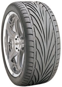

#15 Skrevet April 7, 2008 Jeg vil heller ha veigrep enn strekk! Det var bare en kosmetisk touch jeg ble litt fristet av. Toyo T1R har jeg tittet litt på. 1100kr ca hos Dekkonline mener jeg å huske. Disse slites litt fortere enn andre har jeg fått høre nå, men et par sesonger holder vel uansett? 20-25.000km? Nettopp det her var det jeg var ute etter å unngå: At dekket ligger som en gummilist utenpå felgen Og her er T1R. Det har jo rått mønster Får gode kritikker på veigrep også, både vått og tørt, men slites fort sies det. 0 Del dette innlegget Lenke til innlegg Del på andre sider Flere delingsalternativer...
