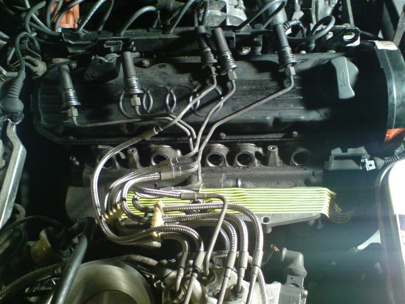

#4 Skrevet Februar 6, 2008 Jeg hadde av belgen, den store fra toppen av "tallerkenen" LMM til innsug i går og kunne ikke finne noen sprekker/rifter, men jeg skal av med det å sjekke enda nøyere i dag. Slangene som er tilkoblet denne så også bra ut. Jeg prøvde å lette på tallerkenen å starte bilen samtidig, ikke start. Men når jeg holdt i tallerkenen og tenningen ble slått på så kjente jeg det ble en motstand. Vil det si at det virker som det skal? Prøvde med startgass rett i innsuget, da fyrte motoren. Legger ved et bilde jeg lånte fra en annen tråd. 0 Del dette innlegget Lenke til innlegg Del på andre sider Flere delingsalternativer...
#5 Skrevet Februar 6, 2008 Var en tur på Biltema for å kjøpe bensintrykk måler. Oppdaget når jeg kom hjem at denne bare gikk til 10 psi. Jeg skulle måle 5 bar, som er ca 70 psi. Så det var litt bomkjøp. Prøvde å måle bensintrykk, og det bunnet manometeret. Videre har jeg skrudd av/ delt innsuget og kommet til dysene. Jeg nappet ut dysene, tvangskjørte pumpen og lettet på tallerkenen. Det dusjet såvidt fra to av dysene, så stoppet det. Får ikke noe mer ut av de selv om jeg lar bensinpumpen gå lenge og tar opp og ned tallerkenen. Hva kan jeg kunkludere med dette? Er det bensinpumpen som er gåen, eller kan jeg feilsøke noe mer på fordeleren? Evt hvor få tak i utstyr til å måle bensintrykk. Håper noen har tid til en rask tilbakemelding 0 Del dette innlegget Lenke til innlegg Del på andre sider Flere delingsalternativer...

#8 Skrevet Februar 7, 2008 Drevet å undersøkt litt priser på bensinpumper i tilfellet jeg må bytte. Ser at Mekonomen selger 2 forskjellige til min bil Bosh til ca 2k og en pierburg til ca 3k. Jeg mener å huske at sist jeg hadde pumpen utav lignet den veldig på bildet. Bosh pumpen ser ut til å være større fysisk, så jeg kan vel ikke bruke den? Heftig pumpe de har satt i for denne "kjappe" sugemaskinen.. Lest at denne pumpen skal levere ca 5 bar. Hvis den bare klarer 3 bar, vil det være nok til at jeg ikke får bensin frem til dysene i det hele tatt? 0 Del dette innlegget Lenke til innlegg Del på andre sider Flere delingsalternativer...
#9 Skrevet Februar 7, 2008 Bilde av sånn det står til no. 0 Del dette innlegget Lenke til innlegg Del på andre sider Flere delingsalternativer...
#10 Skrevet Februar 7, 2008 Dysene åpner på rundt 3.3 bar, så der har du minimum trykk for at det i det hele tatt skal komme noe ut. Du kan jo forsøke å skru ut bensinrørene fra mengdefordeleren, det er små siler for hvert rør. Det er kanskje høyst usannsynlig, men sjekk om det ligger dritt i silene som kan stoppe bensinflyten. Pierburgsystemet er en slags forgasserløsning så pumpa til det systemet kommer nok ikke til å fungere på KE3-Jettronicen din. Hvis du vil se om det kommer bensin frem til dysene i det hele tatt kan du skru dem av og så tvangskjøre pumpe + løfte tallerken, det burde komme en hel del. Bensinen skal begynne å strømme med bare noen få millimeter løft på tallerkenen. Du har ikke skadet bensinledningen din på ett eller annet punkt da? Slått nedi eller noe? Med en kraftig innsnevring i drivstofflinja greier du å bygge opp trykk uten at du får noe mengde gjennom systemet. Litt synsing fra min side her, du får ha lykke til med feilsøkingen videre 0 Del dette innlegget Lenke til innlegg Del på andre sider Flere delingsalternativer...

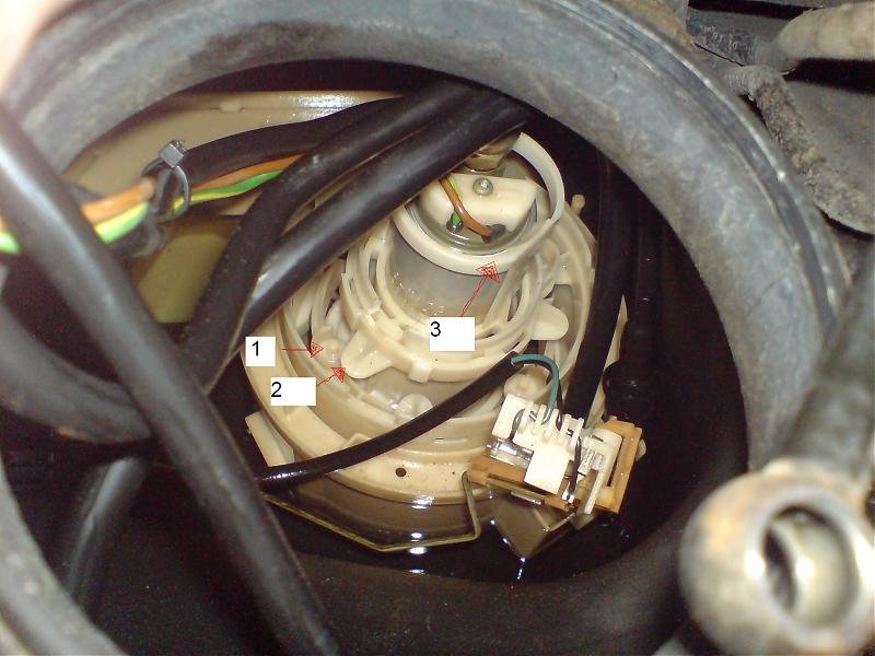

#16 Skrevet Februar 7, 2008 Fikk tak i bensintrykk måler. Målte 2,4 bar. Så var det ned i tanken og styrte en stund for å få opp bensinpumpen. Endte med jeg lirket det utav den hvite plast hylsen den sitter i. Skulle hatt sånt verktøy som den svarte "dingsen" på bildet under, for å få opp hele holderen. Noen som vet hvor man får fatt i sånt? Uansett så prøvde jeg pumpen når jeg hadde fått den ut av tanken. Virket temmelig frisk så jeg fant ut jeg skulle teste den før jeg kastet den. Målte i en bøtte med vann. Fikk ikke skikkelig tett, men fikk opp i 7 bar Har hørt om pumper som bare trengs kjøre frem og tilbake litt så virker de en stund til. Men kjørte pumpen litt frem og tilbake i bensin, så puttet jeg pumpen provisorisk oppi tanken igjen og målte fremme der jeg målte 2,4 bar. 7 bar. Skrudde sammen bensinrøret igjen, kjørte pumpen og lettet på LMM. Skikkelig fin dysj av alle dysene. Skrudde likegodt resten sammen igjen og prøvde å starte. Startet med en gang Så no får jeg se hvor lenge det holder.. Bør jeg kanskje bare bytte pumpen først som sist? Takker så mye for all hjelp 0 Del dette innlegget Lenke til innlegg Del på andre sider Flere delingsalternativer...
